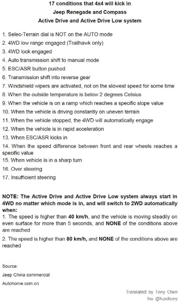

17 Situationen in denen 4x4 aktiviert wird (bei AD & AD/L)
  • Folgende Infos habe ich aus einem englisch sprachigen Forum.
    Offenbar würden diese Infos von Jeep China Herausgeber und durch jemand übersetzt. Daher keine Haftung für die Richtigkeit der Übersetzung und den Inhalts.
    Interessant (so das alles stimmt) ist es dennoch. Der ein oder andere Punkt (4,6,7 und 8) waren mir echt neu.
    Gilt offensichtlich auch für den Compass. Kann als auch gerne verschoben werden.
  • Punkt 11 kann ich auch nicht glauben.
    Bei starker Beschleunigung aus dem Stillstand dreht immer ein vorderes Rad durch und das ASR regelt die Leistung runter.
    Schalte ich die Taste 4WD manuell ein, dreht keine Rad mehr durch.
  • Na in der Übersetzung heißt es ja sinngemäß nur 4x4 wird zugeschaltet das kann doch sein, dass erst ein Rad durchdreht. Schaltest Du 4WD zu kommt es natürlich dazu nicht, weil das von Anfang an "gesperrt" ist.
    Das kann man im Jeep Skills sehr gut beobachten, sobald man stoppt wird die hintere Achse zugeschaltet.
    Das mit Punkt 8 (<2 Grad C) kann ich so auch nicht bestätigen.
    Jeep Skills visualisiert das alles sehr schön, ob die Anzeige jedoch mit der Realität übereinstimmt, wer weis das schon?

    Punkt 8 (<2°C) könnte auch je nach Softwareversion oder Region zum Tragen kommen?!? Vielleicht ist es auch ein Übersetzungsfehler und es war 2° Fahrenheit (= -16°C) gemeint? Wer kann hier gut Chinesisch? ?( Also nicht essen oder kochen... :D :D
    Könnte eventuell jemand mit Jeep Skills vielleicht mal die Punkte 4, 6 und 7 evaluieren? Das wäre total lieb!!! Dankeschöööööööööööön!

    Punkt 6 kann nicht verifiziert werden, da beim reverse gear sofort die Rückfahrkamera im Display die Jeep Skills Anzeige ausblendet.
  • Punkt 8 habe ich bei den jetzigen Temperaturen zwischen 0-3° auch ein paar mal gefühlt, respektive nach Gehör vermutet, wenn das Radio aus war.
    Punkt 11 ist logisch, da der Renegade immer im 4x4 Modus anfährt.
    Punkt 7 wird wohl die ASR unterstützen (unterschiedlicher Antriebsschlupf bei nasser Fahrbahn).
