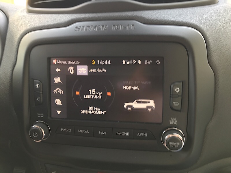

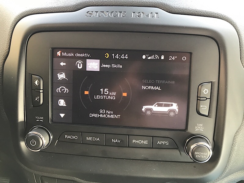

  • @sfaber83 Ich denke er hatt in dem moment zuwenig drehmoment/Leistung! ich kanns heute mal testen! krieg ja Drehmoment und Leistung angezeigt. Ich schalt mein Gaspedaltuning aus und teste es später
    Ich hatte es ähnlich wenn man im 2. an di ampel rollt, es wird grün und man will beschleunigen
  • So habs mal gemessen:
    Das war die Leistung im 4. gang bei 1800 Touren rum. Die Klima war aus!
    Ich denk da is einfach bissel wenig Leistung da in dem moment, wenn man dann Gas gibt, dauert es ein bisschen und es "ruckelt "

    Ich wollte dir nur sagen, dass ich diese "durchzugsschwäche" bei Turbomotoren in niedrigen Tourenbereichen durchaus kenne :1f600: vor allem wenn du noch die Klimaautomatik an hast, kann das wirklich "ruckeln" als ob der Gang zu hoch wäre.
    Hatte das schon beim Q5 Tfsi 2.0 der mag auch nicht niedertourig :1f615:
    Während man meinen PT cruiser 2.0 im 2. Gang anfahren konnte :1f602:
