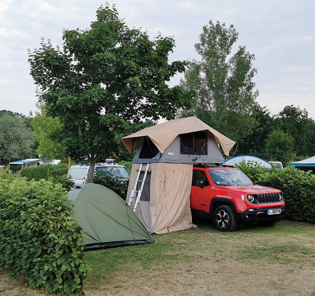

    Ich habe eine Frontrunner Dachträgerplattform und darauf ein Campwerk Dachzelt. Der Träger wiegt 23kg und das Zelt 45kg. Somit ist die DYNAMISCHE Dachlast des Wagens ausgereitzt. Der Träger kann theoretisch 300kg tragen. Die STATISCHE Dachlast ist eigentlich viel höher, denn wenn das Auto auf dem Kopf liegt, z.B. durch einen Unfall, muss es ja das ganze Gewicht des Autos trgen können. Ich hatte das Dachzelt vorher auf einen Fiat Punto, mit Atera Dachträgern. Hat alles tadellos gehalten.
    Als wir jetzt auf Sylt waren, hatten wir die letzte Nacht, 16 Stunden lang, Sturmböen der Winstärke 8. War sehr nervend, hat aber alles gehalten.
    Titelträger hatte ich persönlich noch nicht. Bei jemanden aus einem anderen Forum, sind ihm auf der Autobahn Schrauben der Halterung gebrochen und das Dachzelt ist abgerissen.
    Aber wie gesagt, bei mir läuft alles TIPTOP.

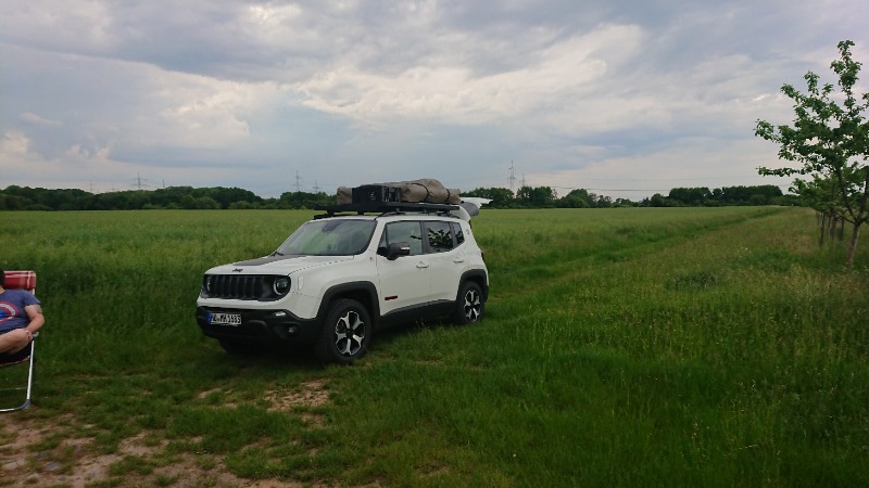

  • Gibt's hier eigentlich Berliner mit einem Dachzelt?
    fast Berliner.....zumindest aus dem östlichen Umland (Storkow) :)
    Entschleunigung ist unser Lebensgefühl
    Jeep Renegade, 2.0 D, 6 Gang, weiß, 4x4, Leder, my Sky, VP4 Navi, 18‘ Felgen und der ganze Elektronik Klimbim....
    Dachzelt: Sheepie Jimba Jimba jetzt: Ocean Cross Sahara
