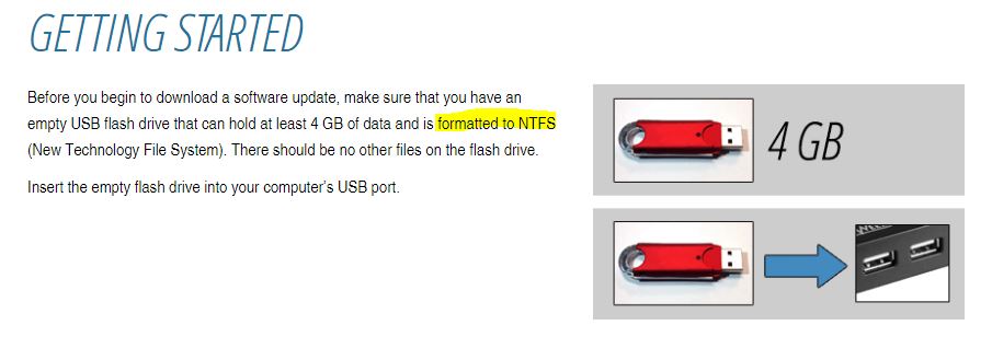

Der Stick sollte 4 GB groß sein und FAT 32 formatiert sein. Die Datei muß swdl.iso heißen. -
okay, das hab ich gesucht !
