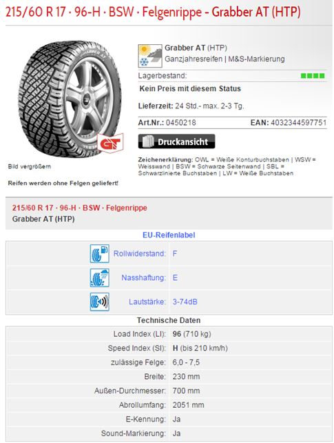

  • Auf die Trailhawk Felge müßte von General Grabber auch der AT mit der Größe 235/55 R17 passen. Der Abrollumfang ist gleich. Ist aber 22mm breiter.
    Super hinweis,breiter macht sich immer gut. Muss mal am Samstag zum Reifenhändler gehen und mir einen Preis geben lassen.
    Theo
  • Als Trailhawk -Fahrer würde ich mir das mit breiteren Rädern durchaus noch mal überlegen. Es ist nämlich im Gelände nicht unbedingt von Vorteil, wenn die Reifen breiter sind.
  • Wobei 235 Reifen ja nicht wirklich breit sind. Dies ist die Normalbreite für einen Landrover Defender. Und bei dem fand ich sie nicht alzubreit. Im Sand sind breitere Reifen sowieso im Vorteil. Eventuell muß man aber eine Spurverbreiterung montieren. Das wäre zu testen, ob nichts schleift.
    Schöne Grüße Frank
  • Es dürfte die Relation der Reifenbreite zum Umfang sein, was den Ausschlag gibt und die Räder des Landy sind halt doch noch etwas größer. Ansonsten stimmt es schon, 235er sind so an der Grenze.
  • Ok beim nächsten Reifenwechsel mache ich die dann drauf, aber das wird wohl erst bei 40.000 km sein.
    Na da habe ich noch gut 2 Jahre Zeit
