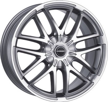

    da wir für den Sommer andere Alufelgen suchen als die Standardfelgen, habe ich mich bei diversen Internetanbietern auf die Suche begeben.
    Dort sind jetzt 3 Felgen in die engere Wahl gekommen. Da ich mir nicht sicher war, ob die wirklich passen, sind wir dann noch zu einem Händler gefahren und haben mal gefragt ob diese Felgen denn auch auf den Jeep passen. Da kam dann die große Ernüchterung...
    Die Felgen haben die Maße 8,5x18 ET35! Der Händler sagte das die wahrscheinlich zu weit aus dem Radhaus rausstehen würden und das wir dann einige Änderungen am Auto vornehmen müssten, was wir natürlich nicht wollen.
    Habt ihr da schon Erfahrungen gemacht, was geht und was nicht?

  • Auf den ersten Blick, sehe ich kein Problem, warum die Felgen nicht passen sollten. 8,5 Zoll ist immer noch weniger als die 225mm Reifenbreite, die Cherokee serienmäßig hat. Und 35mm ET zu 38mm in der Serie könnes es auch nicht rausreißen. Ladet euch doch mal einfach die Gutachten der Felge runter und seht nach, was für Auflagen eingetragen sind. Wenn ihr Hilfe mit dem Gutachten braucht, kann ich gerne mal mit drauf schauen.
  • Zu der Felge, die Dir da vorschwebt, gibt es mit Sicherheit ein Gutachten.
    Dort steht dann auch drinnen, ob/was es für Auflagen im Zusammenhang mit Deinem Fahrzeug (und der Wunsch-Reifengröße) gibt.
    Wenn Du Felgenhersteller und Typ kennst, solltest Du Dir das auch online selbst in Erfahrung bringen können.
    Es gibt Fälle, da gibt es Varianten der Wunschfelge mit einer anderen Einpresstiefe (ET), die dann ggf. keine oder weniger Auflagen haben.
    Ansonsten bietet nahezu jeder Felgenhersteller Konfiguratoren an, wo Du zunächst Dein Fahrzeug eingibst und der Konfigurator dann die Möglichen Felgen auswirft (mit Verlinkung zum Gutachten, aus dem ggf. Auflagen/Einschränkungen hervorgehen)
  • 8,5 Zoll könnte etwas komisch aussehen. Ich hab 7,5 Zoll bei 245 mm Reifenbreite. Bei 225mm Reifen ist da kein Zentimeter Luft mehr.
    Poste doch mal die Links zu den drei Favoriten.

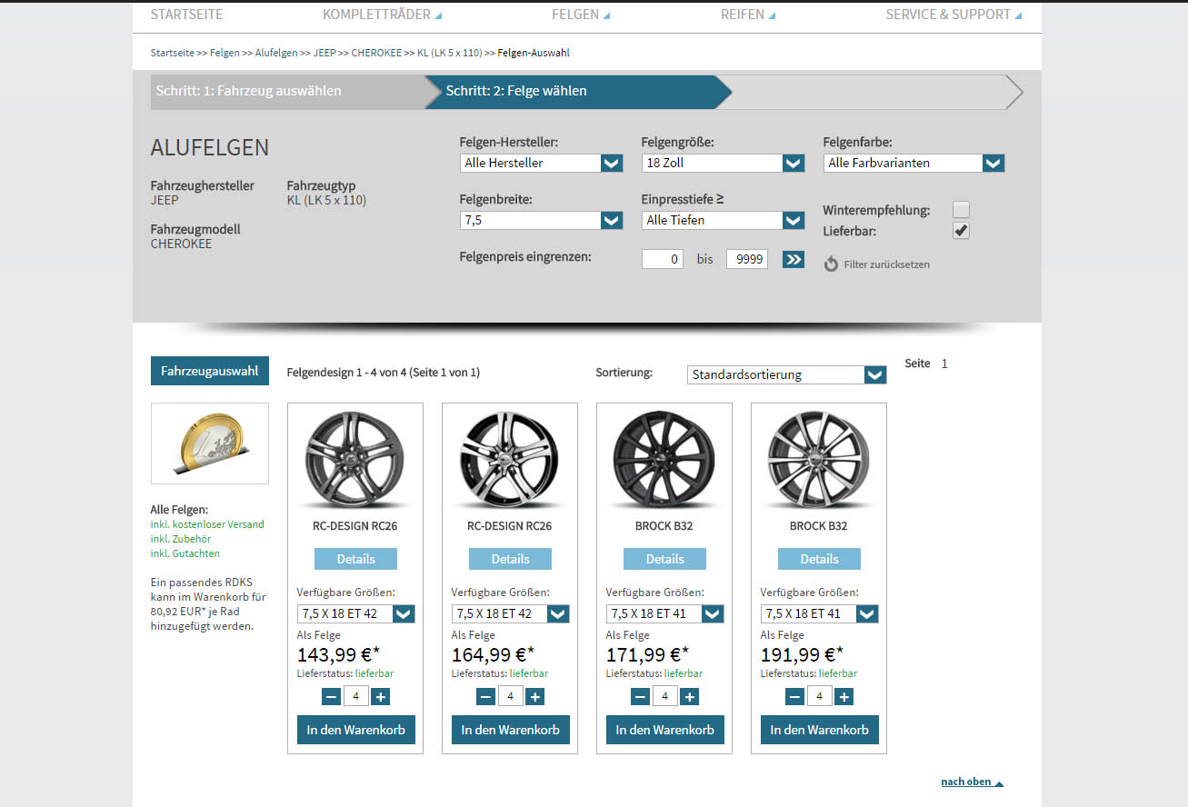

  • Die Brock Felgen gefallen mir auch. Hier ist das Gutachten für 8,0x18 (die gibt es auch schmaler :) : brock.de/Gutachten/Brock/B23/8…%2065,1%20-%20A04,V03.pdf
    Selbst da muss man was am Gehäuse machen :(
    Die Speedline SL5 sind ebenso :(
    Irgendwie scheint das bei allen 18" Felgen der Fall zu sein, die in den Suchmaschinen für den KL mit 200PS ausgegeben werden. Ich habe auch mal etwas genauer gesucht. Es gibt eigentlich fast gar keine Felgen in 7x18 (oder auch 7,5x18) mit dem passenden Lochkreis 5x110 die dann auch noch für die 225/55er Reifen passen.

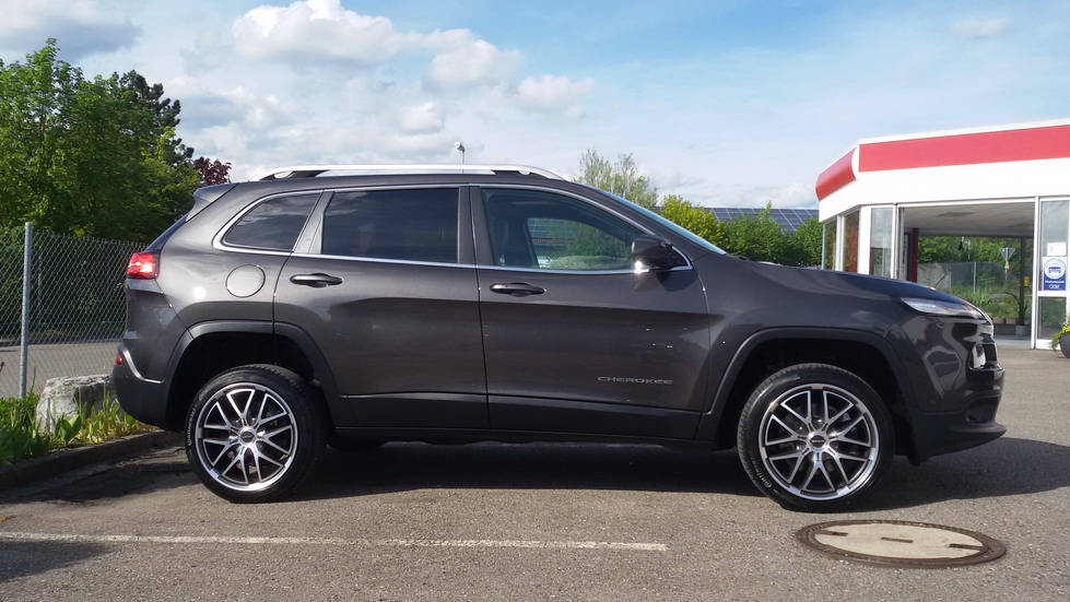

  • Ich weiß ja nicht, ob ich hier damit landen kann, da ich nur den 170 PS Diesel habe, aber mal zwei Hinweise von einem der wenig Ahnung aber (für seine Verhältnisse) einen guten Geschmack hat ;)
    Schaut Euch mal meine Winterreifenfelgen in der Galerie an. Wie die Originalen 18" Felgen, aber in einem geilen metallic-grau, ähnlich dem granitkristall. Mir gefallen diese Felgen (zu meinem Ltd.) sehr gut und man sieht nicht so schnell, wenn sie schmutzig sind.
    Wenn ich richtig informiert bin, gibt es die Kotflügelverbreiterungen bei Mopar oder Vmaxx fertig zu kaufen. Ist nur Plastik, kostet aber natürlich trotzdem richtig Geld. Es muss meiner Auffassung nach aber keiner an seinem Kotflügel rumdengeln, wenn er die Spur bzw. die Schlappen etwas verbreitern wil.
