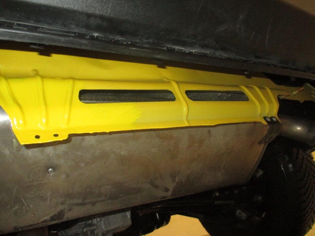

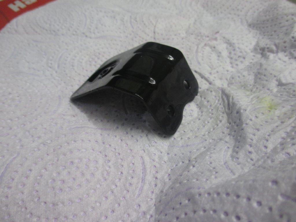

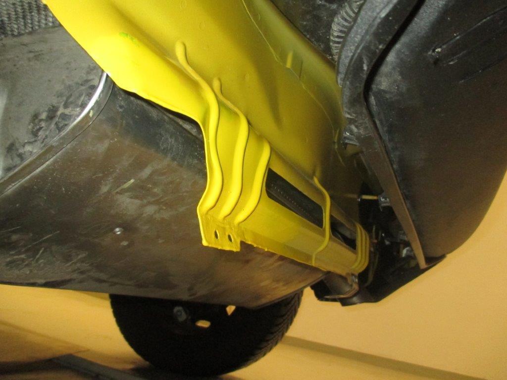

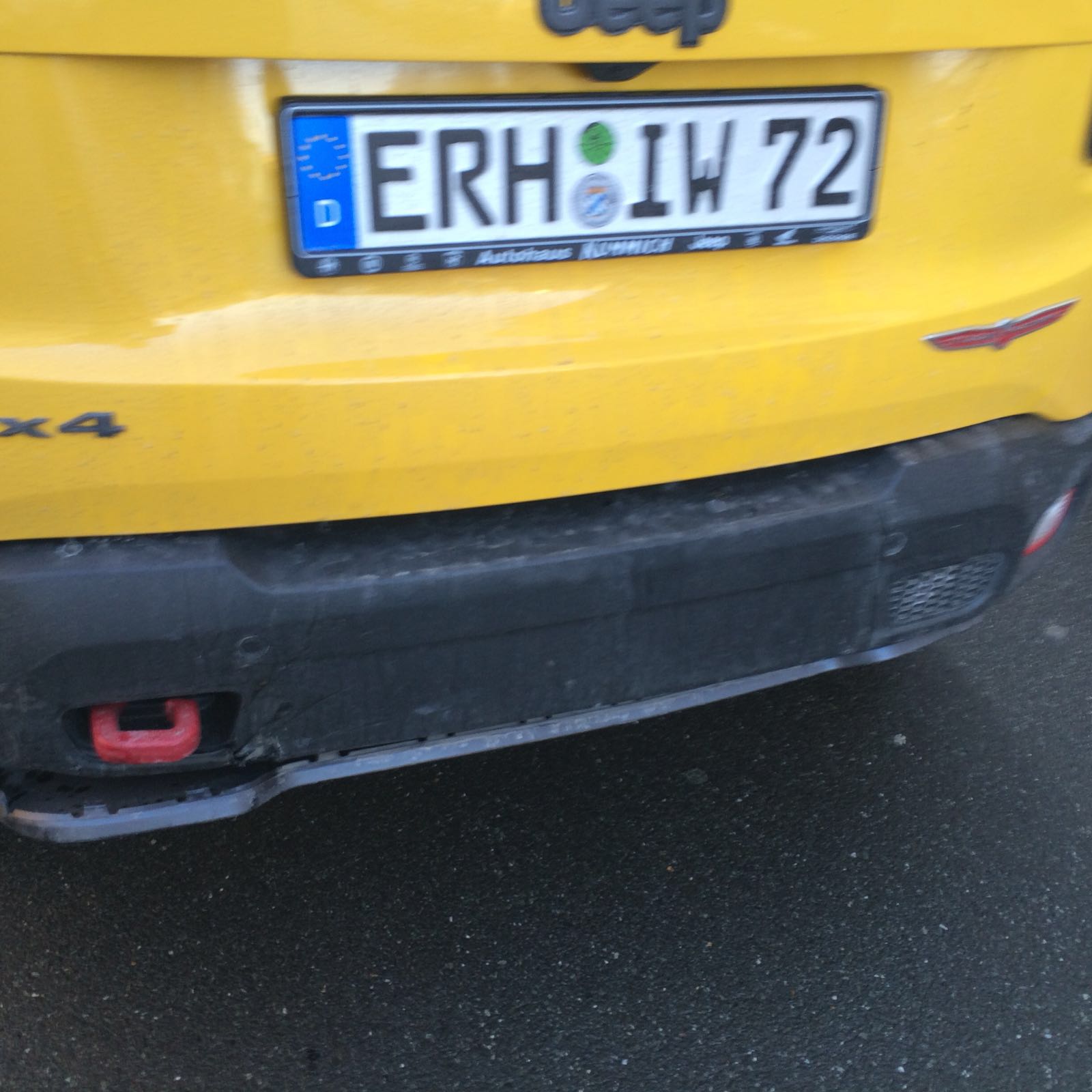

    • Hallo Leute,
      es ist kein Unfallwagen, war heute Morgen in der Garage und habe den eingeklippsten Teil der Heckschürze entfernt. Das Schlußblech war nicht so deformiert, als das man es nicht hätte gerade biegen können. Ist nun wieder im Originalzustand.
      Habe es mit gelber Farbe gestrichen, die passt fast zum Original. Aber dieser Teil wird ja durch die schwarze Heckschürze verdeckt. Den an das Blech angenieteten Halter habe ich entfernt und gerichtet und neu lackiert. Jetzt aber nicht mehr angenietet er wird mit 2 Schrauben M5 angeschraubt wenn die Farbe trocken ist. das kleine Loch im Auspuftopf habe ich mit einer Blindniet verschlossen. Allerdings habe ich festgestellt, dass die Kabel zu den Rückfahsensoren abgequetscht sind. Aber dies ist kein Problem, kann man nach Demontage der defekten Hekschürze verlöten und mit Schrumpfschlauch isolieren.
      Fazit, ich brauche eine neue Heckschürze komplett eine seitliche Radlaufabdeckung links und eine Nebelschlußleuchte links. Dann ist er wieder komplett, Lackschäden an den Sichtflächen hat er keine. Also nochmals großes Schwein gehabt.
      Bin nun nu mal gespannt was im Gutachten steht.
      Theo

    • Hallo Pete,
      positiv war, das ich heute das verbogene Blech wieder hinbekam und mal wieder etwas Schrauben konnte. Was sollte man sonst bei dem trüben Wetter heute auch machen.
      Nun die Reparaturzeit dürfte aufgrund meiner Vorarbeiten sich nun wesentlich verkürzen. Ich denke in einem Tag müsste alles repariert werden können. Es müssen nun nur noch Teile ausgewechselt werden.
      Auch war es interessant mal zu sehen wie die das alles zusammengebaut und konstruiert haben. Nun dem Austausch der Teile sehe ich gelassen entgegen.
      Das ist Routine für die Werkstatt, eigentlich könnte ich das auch selbst auch machen, aber ich bekomme ja kein Geld dafür von der Versicherung.

      Hallo Michel,
      ja ich hatte halt gestern etwas Zeit und es hat mir keine Ruhe gelassen, dass die in der Werkstatt das ganze hintere Schlußblech raustrennen und tauschen wollen. Hier hätte man viele Punktschweißnähte öffnen müssen und die Sache wahrscheinlich nicht besser gemacht.
      Jetzt habe ich es selber gemacht und den Rest kann dann die Werkstatt erledigen, dafür sollen die mir als Gegenleistung die Anhängerkupplung montieren. Den defekten Auspuff lege ich mir selbstverständlich auf Lager,danke aber für den Hinweis.
