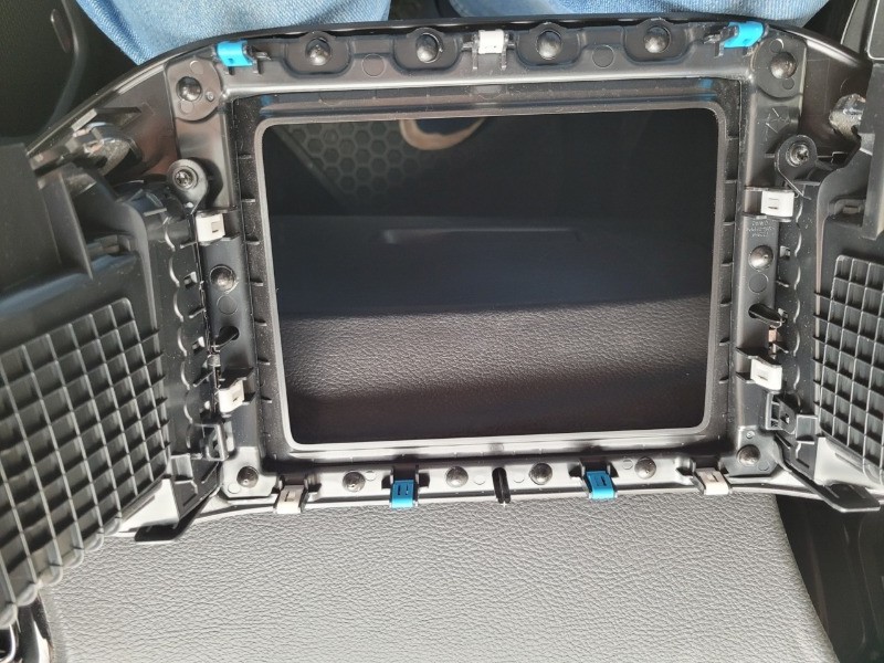

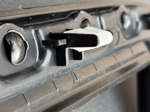

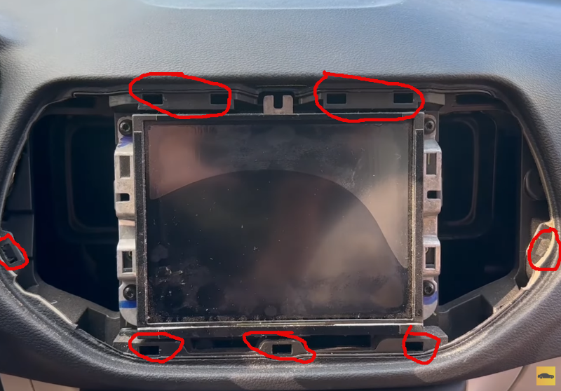

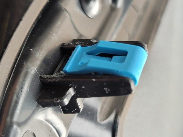

    Der Rahmen um das Display muss ausgebaut werden, in den markierten Löchern stecken die Rastnasen
    Da muss man schon mit etwas mehr Gewalt als man eigentlich möchte und einem passenden Hebelwerkzeug nach vorne biegen und drücken.
    Ich hatte mir dazu einen Komplettsatz Kunststofhebelwerkzeuge in allen möglichen Größen gekauft.
    Am Ende hat es geklappt und ich konnte das Navi ausbauen.

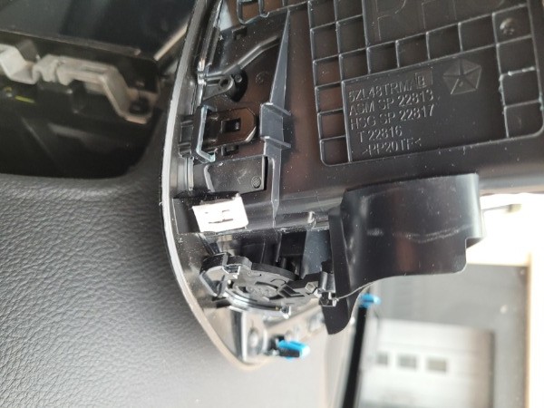

    Am Anfang habe ich das Gehäuse seitlich mit Klebeband zusammengeklebt damit es beim Lösen der 6 Schrauben nicht auseinanderfällt. Die können nach dem lösen auch drin bleiben, auch die habe ich fixiert.
    Dann den schwarzen Displayrahmen an den Rastpunkten ausgerastet in vorsichtig noch vorne unten weggeklappt. Dann müssen die Flachbandkabel gelöst werden und danach kann das Display getauscht werden.

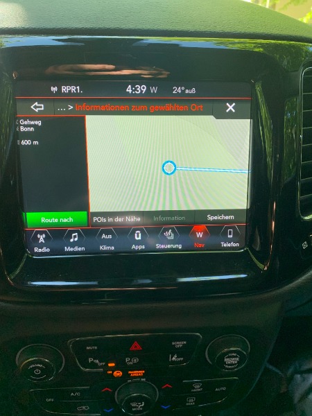

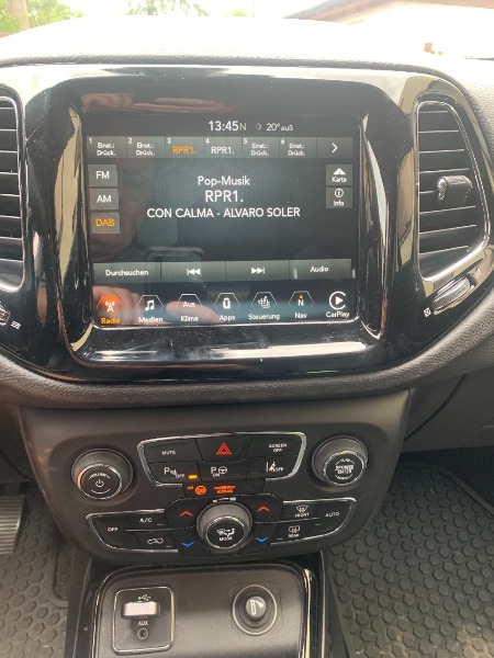

  • Der Einbau des neuen Displays ist erledigt. Alles läuft wie neu. Einmal ein Foto vor dem Umbau, als das Display komplett verrückt gespielt hat. Und das zweite Bild nach dem Umbau. Das Display reagiert flüssig. Es scheint mir auch ein wenig schärfer zu sein, als das alte Panel.
