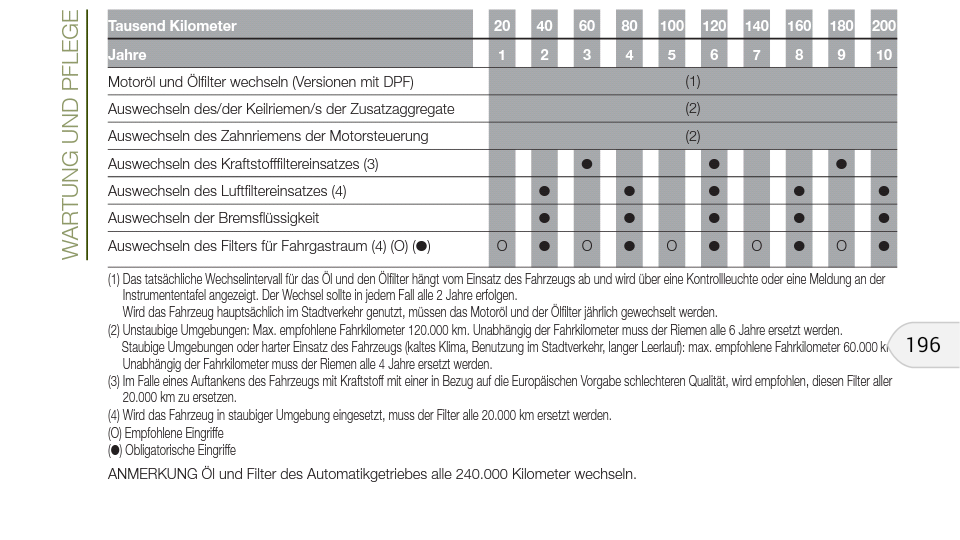

    weiß jemand, wann bzw. in welchem Intervall der bei 140 PS Diesel gewechselt werden soll ? Ein Mechaniker sagt 140.000 km, einer 200.000 km. Im Wartungsheft ist auch nichts ersichtlich betreffen Zahnriemenwechsel.
    Danke
    Wolfgang
