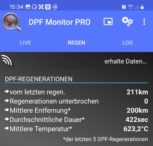

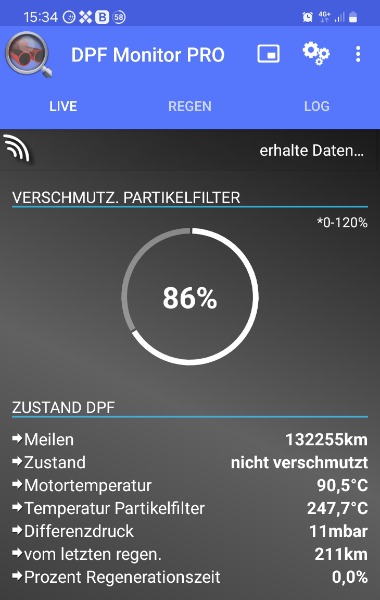

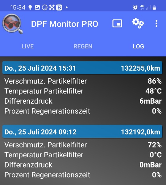

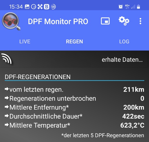

Ich habe schon mehrfach die DPF Regeneration beobachtet, das ganze per obd-link MX+ und der App DPF Monitor.
Monitor ECU ist auch eine ganz nette App und funktioniert auch mit unseren Jeeps egal ob Compass oder Renegade.
play.google.com/store/apps/det….kapron.ap.ecumonitor.pro
Die Regeneration des Rußpartikelfilters läuft relativ schnell ab.
Sie fängt im Regelfall bei 100% Füllstand an und endet bei ca 20%. Je nach Fahrsituation kann kann die Regeneration auch schon bei 80% anfangen. Das ist eben wie gesagt von der fahrsituation abhängig.
Das ganze läuft relativ schnell ab, dauert bei Sommerwetter keine fünf Minuten.

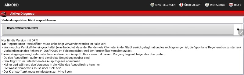

Die Regeneration einzuleiten mit Alpha OBD , SGW Modul und dem OBD Adapter obdlink MX+ hat wie gesagt noch nie funktioniert.
Ich glaube nicht dass das Verschulden hierbei bei mir liegt, denn mit Multi ECU Scan funktioniert es ja.
Wenn man also die Regeneration definitiv anstoßen will, nehmt Multi ECU Scan und das empfohlene Kabel. Das funktioniert nachweislich.

Also ich habe mit Alfa OBD eine Regeneration anstoßen können aber das ist beim Renegade 2016 gewesen . Soweit ich weis geht das mit meiner Alfa OBD Version später nicht mehr . Ich konnte die normale Regeneration immer nur anstoßen bei Öltemperatur hoch Wassertemperatur min 72° Tank 25% Motordrehzahl min 2000U/min und mindestens 60 KM/H das ist das für die normale Regeration . Übrigens war bei meinen Fiat 500x der Thermostat kaputt dadurch regenierte er auch nicht mehr . Also Fehlbedienung schließe ich mal aus . Aber kommt der Automatik überhaupt bei normaler fahrt regelmäßig über 2000U/min für ca 15-20 min . Also beim Schalter komme ich nur 1500U/min drum fahre ich dann öfters im 4-5 Gang weil er sonst die Regeneration abbricht . Zeig übrigens auch Alfa Obd an Abgebrochene Regenrationen . Und auch wie oft bei mir Regeneriert wird ca alle 350KM Und ich merke nix wenn da was Regeneriert . auch die Beladung mit Ruß zeigt Alfa OBD an . Auch die Glühkerzen werden beim regenieren benutzt . Also ich hatte das in 8 Jahren ein mal das die DPF Lampe anging . Das war im Winter und meine Frau nutzte ihn täglich nur für ca 1,5 KM . Das ging 3 Wochen gut dann hat er sich gemeldet Meldung und DPF Lampe ging an . Übrigens ich rieche es ob er regeneriert hat in der GarageChrysler und Jeep Fan

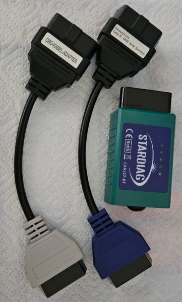

Aber für alle, die etwas Wissen für MultiECUscan brauchen, wenn sie es noch nicht haben, hier die Erklärung zum bunden Adaptersatz:
Da sieht man was ein MX+ Adapter via Software alles realisieren kann.Alles anzeigenQuellcode
- Grün ABS, Power Modul Adapter 1 bei MultiECUScan
- Pin 7 verbunden mit Pins 1, 7, 9&12 zum Auto
- Rot Airbag Adapter 2 bei MultiECUScan
- Pin 7 verbunden mit Pin 3 zum Auto
- Gelb Adapter 3 bei MultiECUScan für Low-Speed-CAN Systeme
- Pin 6&14 verbunden mit Pins 1&9
- Pin 7 verbunden mit Pin 12 zum Auto
- Lila elektrische Haube Adapter 4 bei MultiECUScan
- Pin 7 verbunden mit Pins 7, 8, 11&13 zum Auto
- Blau Multi-Media, Toter-Winkel-Sensor Adapter 5 bei MultiECUScan
- Grau Basis-GM, Licht, ABS, PDC, Lenkung 6 bei MultiECUScan

der erste Adapter ist da,............ nur Freddy noch nicht.
Vielleicht bekommen wir das ja mit einer Live Whap up Anweisung irgendwie hin, ich muss halt warten bis Freddy wieder Luft bekommt
OBD2 Kfz Bluetooth Mini - OBD2 Scanner Diagnosegerät für iPhone & Android - V2.1 | eBayEgal wie langsam du Offroad fährst,
Frauen Fragen...kompakt
Hi der Freddy ist wieder da
Die Stecker hab ich , jetzt benötige ich nur noch die Anweisungen per Telefon oder Live von Rubin oder anderen Freiwilligen

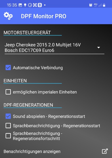

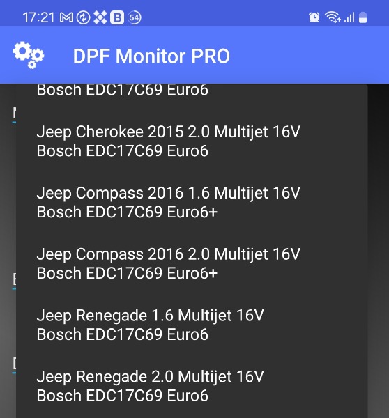

Du benötigst den OBD Link MX+ ,sowie die Software für Android DPF Monitor.
play.google.com/store/apps/det…=com.kapron.ap.dpfmonitor
Danach beides koppeln und los gehts....
P.S. So mache ich das zumindest. Grüße

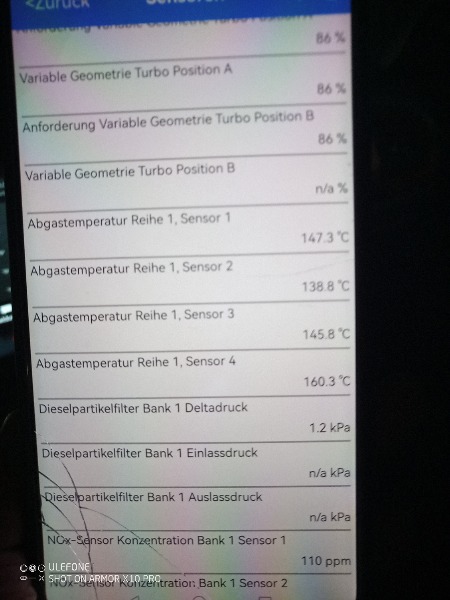

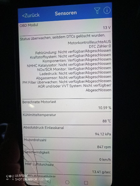

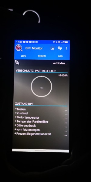

Am Freitag habe ich Freddy zurück bekommen und es galt zu testen, ob er von selbst regeneriert ( Übergabe Füllstand 54,6 Prozent) nun bin ich gestern Overath hin und zurück gefahren.

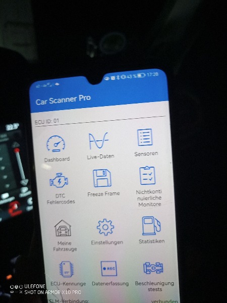

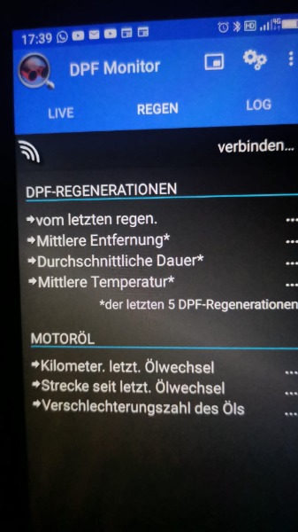

Beide Apps habe sich mit dem Stecker verbunden, aber ließen sich nicht freischalten, somit keine Daten von Freddy zu sehen.

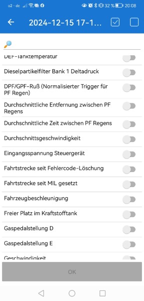

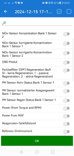

Meine treue Beifahrerin hat des mit Car Scanner versucht, dort wurden Daten Übertragen, siehe Bilder.
Nun meine Fragen an die Experten
ist die Car Scanner App eine reine Ablese App wo ich nicht aktiv ins Fahrzeug eingreifen kann?
( das möchte ich nämlich nur schauen nicht ändern?
Ich würde nämlich gerne einige Einstellung aktivieren, um die Daten zu sehen, ohne etwas "kaputt" zu machen"
Aktivierung von: 1bis 4 und 1 bis 8, so müsste ich doch sehen, wann eine Regenerierung statt findet?!?

Kein Erfolg bei DPF Monitor
new-jeep-forum.de/attachment/1…b68c08614ca23bc20e5ebceafnew-jeep-forum.de/attachment/1…b68c08614ca23bc20e5ebceaf
