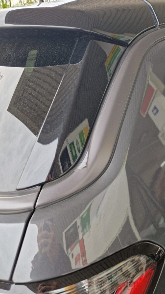

  • Hi,
    auch bei meinem Compass, MY21, Erstzulassung März '22 löst sich (April 24) die Folierung / Lackierung an beiden hinteren Chromteilen.
    Jeep ist so 'kulant' und übernimmt 90% der Kosten, die (die Teile kosten 500€ bzw. 550€ zzgl. 300€ Einbau bei dem Jeep Händler, mit dem ich seit Kauf bereits am liebsten nichts mehr zu tun haben möchte).
    Ich werde mir auch ein Angebot zum Folieren holen, ich gehe hier von einem Produktionsmangel aus, der sich auch bei Austauschteilen regelmäßig wiederholen wird.

    Kurzes Update:
    Ich habe dem Jeep Kundensupport zusätzlich einen Produktionsfehler gemeldet und mehrere Foren als Referenz genannt.
    Leider sieht man es beim Hersteller "anders" - es wären lediglich Einzelfälle. (Mein Auto hat allerdings schon 2 solcher "Einzelfälle"...)
    Ich würde trotzdem jedem, dem dies auffällt, dazu raten es zu melden. Dann kommt es eventuell irgendwann irgendwo an.
