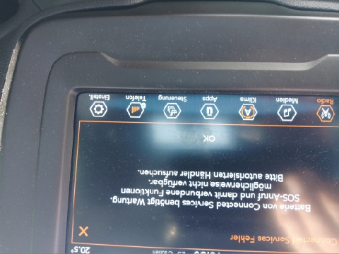

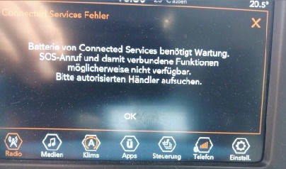

mal wieder was Neues... Batterie von Uconnect Services..
Hatte ich auch schon 2-3 mal. Nach dem nächsten Motorstart war alles wieder i.O.I can't argue with a stupids.
Mein Renegade: MY 20 Limited 1.3 GDI 150 PS, blue shade mit Blackpack, LED, AHK abn., Uconnect 8,4
du kannst drehen was du willst, solange du nicht speicherst und dann die Datei neu hoch laden würdest...
Sicher, dass der Dienst nicht nur in deiner Ecke verfügbar war?
Ansonsten, wenn das SOS eine extra Batterie hätte, kann das auch nur die Werkstatt prüfen.
Wäre aber logisch eine zu verbauen. Dann kann man das Auto noch orten wenn die Batterie abgeklemmt ist, weil der Dieb soweit denken kann...
Es muss aber ein Akku sein und vielleicht wird er, wenn der Post #2 stimmt, dann ja wieder geladen sein... -

als wenn ich's nicht dreimal so probiert hätte..
Also sicher bin ich beim Renel überhaupt nicht. Sicher könnte aber sein, dass er wohl nicht über die Batterie meckern würde, wenn am Dienst nicht da wäre. Die Meldung kam vor der Haustür... vlt Erdstrahlen, man weiss ja nie heutzutage
Ich denke, dass das ein Akku ist, aber warum er nun gerade im Hochsommer und nur kurz und einmalig ....ach egal.
Jetzt kommts mir wieder in den Kopf, letztes Jahr in Norwegen hatte ich das auch schon mal und nach Neustart war es wieder weg. Heute Morgen war es auch weg.
Wobei ich jetzt aus dem Kopf nicht weiss, ob es da oben "grün" leuchten muss oder garnicht. Jedenfalls war keine Meldung zu sehen und oben leuchtete es nicht mehr "rot".
Im Tacho Display gab es "keine Nachrichten" ... also hinterlegt ist da wohl nix

In Bezug auf Ihr Anliegen möchten wir Sie bitten, sich an Ihr autorisiertes Autohaus zu wenden, um das Update RSU 22-188 durchführen zu lassenmy20 limited 1.3L 150PS AHK Stoff Uconnect8.4 K&N JBL Anlage
Mein Renegade: my20 limited 1.3L 150PS AHK Stoff Xtrons ixp JBL Soundsystem
Nö, die Meldung hat nicht wirklich interessiert. Hatte aber trotzdem einen Termin für meinen Kleinkrieg gegen das uConnect weil sie zufällig neue Anweisungen von oben hatten. Haben einmal über Nacht die Batterie voll aufgeladen, das uConnect will immer noch App updaten und diese ominöse Meldung ward nimmer gesehen. Laut IBES ist jedenfalls die Batterie noch fit.
