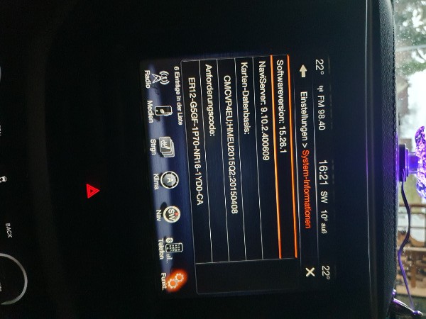

  • Also meine Lieben, ich habe ja wie gesagt das Problem, dass meine FM Sender, sobald ich aus der großen Stadt fahre, nicht gehalten werden und auch die neue Frequenz nicht automatisch gesucht wird.
    Deshalb ja meine Frage nach DAB... in unserem anderen Auto funktioniert DAB perfekt auf allen Straßen, ausser wie bei den anderen auch, nur im Tunnel mal kurz nicht.
    Ich habe ein Foto von meiner SW gemacht.... :saint:
    Mein Cherokee: Cherokee KL 2,4 l Multiair Engine, Oktober 2014 - back to black
  • Man(n) könnte dir jetzt ein NaviUpdate empfehlen, weil die v16 und v17 hier Verbesserungen versprechen, ich aber selbst immer nur da gefahren bin, wo FM ganz sicher funktionierte und ich den Unterschied von v14 -> v17 nicht gemerkt habe.
    Aber vielleicht würde das ja schon reichen, wenn das Update klappt.
