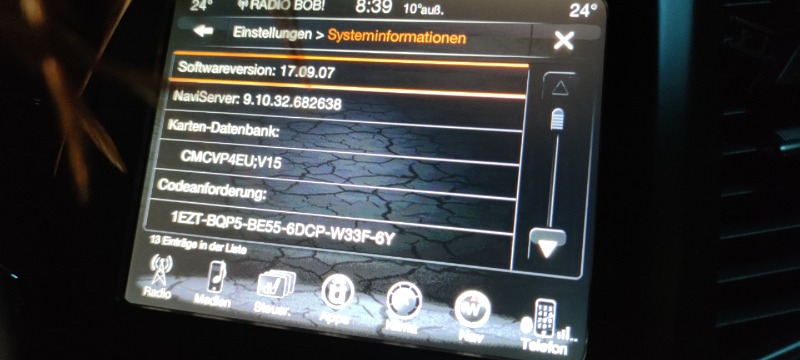

    Ich habe dort bestellt und die gewünschen Fotos von den Systemdaten geschickt.

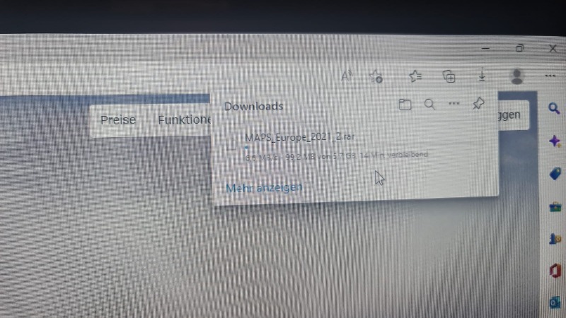

    Nach 2 Tagen gab es einen Link. Dort konnte ich das Update runterladen und auf einen Stick ziehen.

    Dazu muss man ein Foto der uconnect Systemdaten machen.

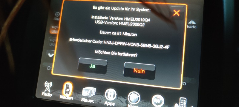

  • So kleines Update sollte soweit passen jetzt noch auf den Code warten und dann mal schauen. Werde aber erst morgen Update ausführen und dann Erfahrung posten . Bis dahin und allen einen schönen ersten Advent. Gruß Robert

  • Hi Urs,
    also Stick rein warten bis der Bildschirm mit Code Anforderungen kommt dann Foto machen denen schicken und Stick derweil wieder raus nehmen. Denen kannst Du jederzeit schreiben sind auch ziemlich schnell mit der Antwort. Sollten die Dir aber auch so geschrieben haben. Und stell Dich dann während der Installation an einem Platz wo Du Auto laufen lassen kannst während der Installationszeit. Hat bei mir gute 1,5 Stunden gedauert. Dann noch nen schönen Sonntag und Gruß aus München Robert
