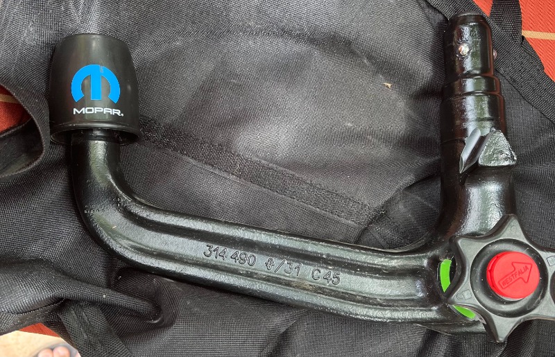

bei meinem Renegade hatte ich beim Neukauf im November 21 vom Händler eine Original-Anhängerkupplung nachrüsten lassen, 100 kg Stützlast (Westfalia). Ich hatte aber versäumt, in den Fahrzeugpapieren auch zu prüfen, ob die Stützlast auch entsprechend eingetragen ist. Im Fahrzeugschein steht aber 60 kg! Nun habe ich erst mal selbst geprüft, was da schiefgelaufen ist.
Nachwiegen Fahrradträger (Thule) + 2 E-Bikes > 67,8 kg, also etwas zu schwer
In der Westfalia-Beschreibung habe ich gefunden, dass von unten(!!!) an der Anhängerkupplung ein Typenschild angebracht sein soll. Da habe ich auch eins gefunden. Offenbar bestellt Mopar bei Westfalia die Kupplung. Da steht Stützlast = 75 kg !
Frage: kann man die die Stützlast 75 kg beim TÜV nachträglich eintragen lassen?
Siehe auch Bilder ...
