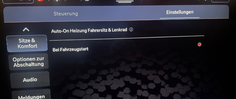

    Hallo zusammen,
    meine Sitzheizung schaltet sich einfach nicht automatisch unter 5 grad ein.
    In UConnect ist die Einstellung aktiviert.
    muss ich noch was einstellen oder was kann ich tun?

  • Also bei mir ist es bei unter 5 Grad oft so, dass beim starten des Motors eine Aussentemperatur angezeigt wird, die deutlich zu hoch ist. Die Temperatur fällt dann zwar in der Anzeige recht schnell, aber er hat dann doch nicht Popo und Lenkradheizung gestartet.
    Sollte er bei Dir unter 5 Grad von Anfang an anzeigen und trotzdem nix zuschalten, würde ich die Sicherung kontrollieren, falls es eine gibt. Ansonsten ab in die Werkstatt, falls Du noch Garantie hast.

  • Die Einstellung ist korrekt. Bei mir funktioniert das eigentlich gut, aber, da ich Vorkonditionierung eingestellt habe, strahlt das Auto soviel Wärme ab, dass die Sitz/Lenkradheizung nicht einschaltet. Wenn ich auf dem Weg kurz beim Bäcker halte, springt die Sitz/Lenkradheizung immer an, wenn die Temperatur unter 5 Grad ist. War beim Benziner mit Standheizung auch so.

  • Vielleicht hilft es dieses Funktion im uConnect zu deaktivieren und dann "heiligen" Batteriereset durchführen. Also ich rate ich Mal.
