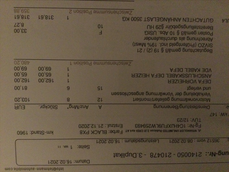

    @Nilfix
    Welchen hast Du denn im Fahrzeug, wenn mal Fragen darf. Selbst eingebaut oder einbauen lassen. Eventuell Kosten.
    Danke für weitere Info zum Thema.

  • THKS schrieb:
    Nilfix schrieb:
    wir haben am JLU einen DEFA Motorwärmer läuft perfekt, nach einer Stunde 20 C Motortemperatur nach 500 m Fahrt 45.
    matschige Grüße
    Nils
    @NilfixWelchen hast Du denn im Fahrzeug, wenn mal Fragen darf. Selbst eingebaut oder einbauen lassen. Eventuell Kosten.
    DEFA Vorheizer mit Einbau 480,20
      111,9 kB, 800×600, 57 mal angesehen
