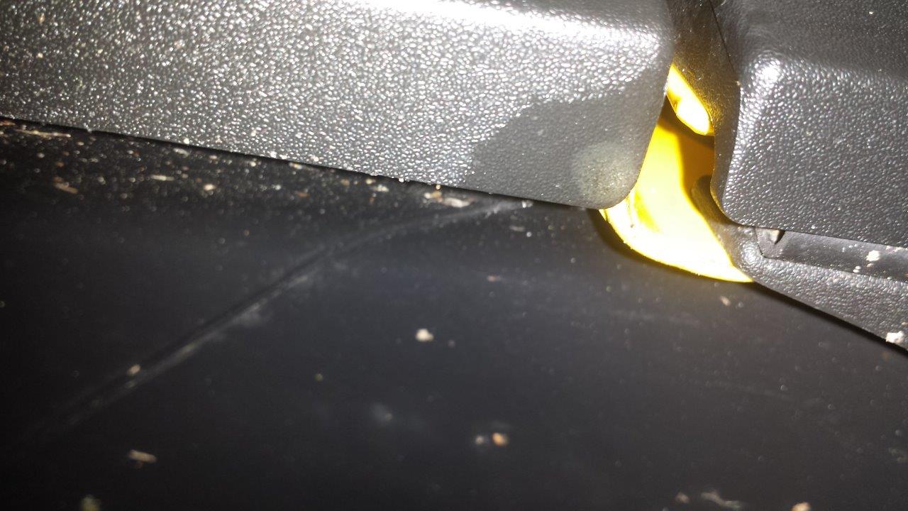

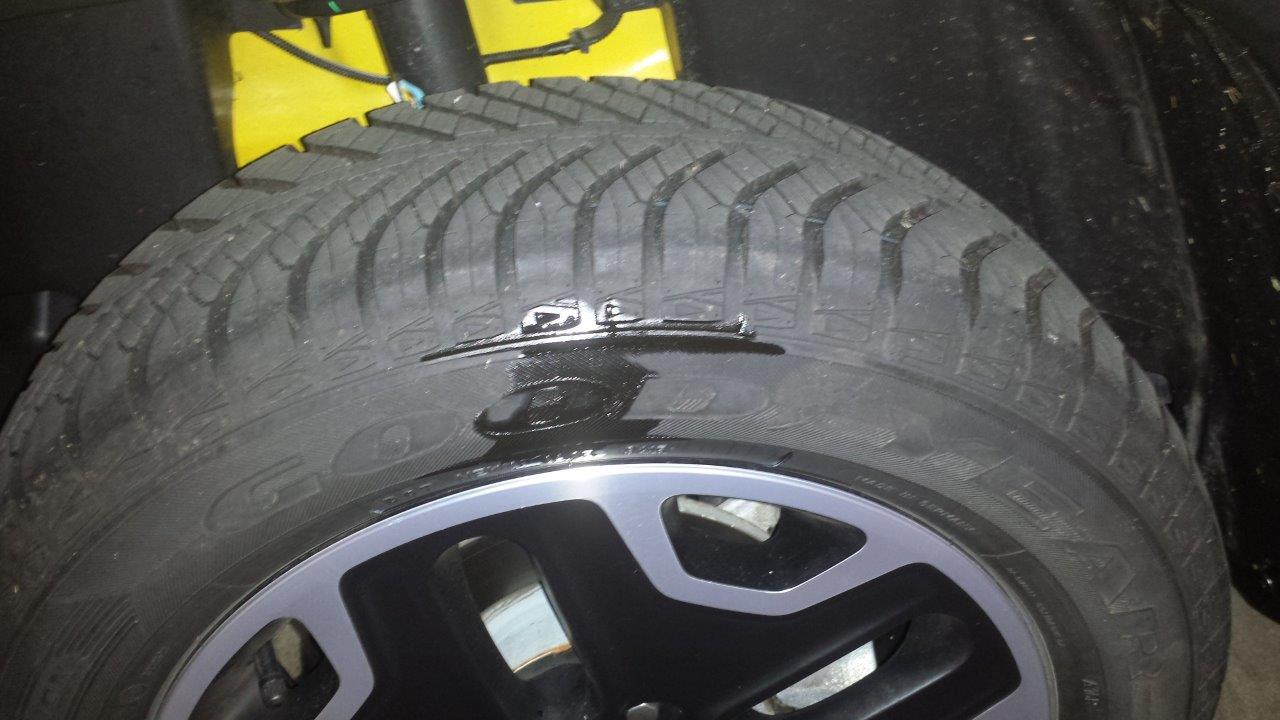

    habe neuen Renegade, erst 2200 km, nach dem Tanken tropft Diesel auf den Reifen.
    War schon 2x beim Jeep Händler, das erste mal sagte er man könne nichts machen, beim 2. mal hat er die Radkastenverkleidung entfernt und festgestellt, das an der Verbindung el. Tankverschluß zu Kunststoffrohr, welches zum Tank führt Diesel austritt. Wahrscheinlich hat sich hier die Dichtung bei der Montage verschoben.
    Hat das Problem noch jemand?

  • Das Teil wurde am Freitag bestellt und soll demnächste eingebaut werden. dann wird das Problem gelöst sein, denn ich war dabei als die Verkleidung entfernt wurde, habe leider kein Foto gemacht. Man sah deutlich, das an der Verbindung Diesel rausgelaufen ist, war ölig.
