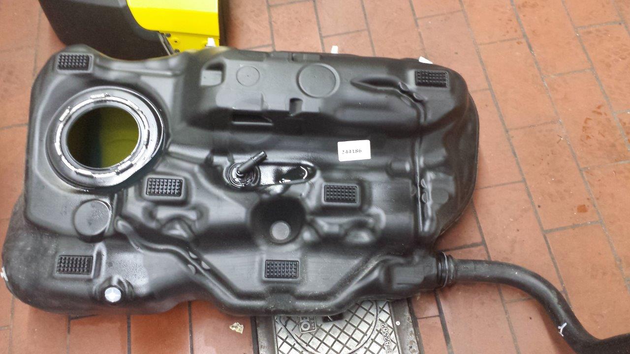

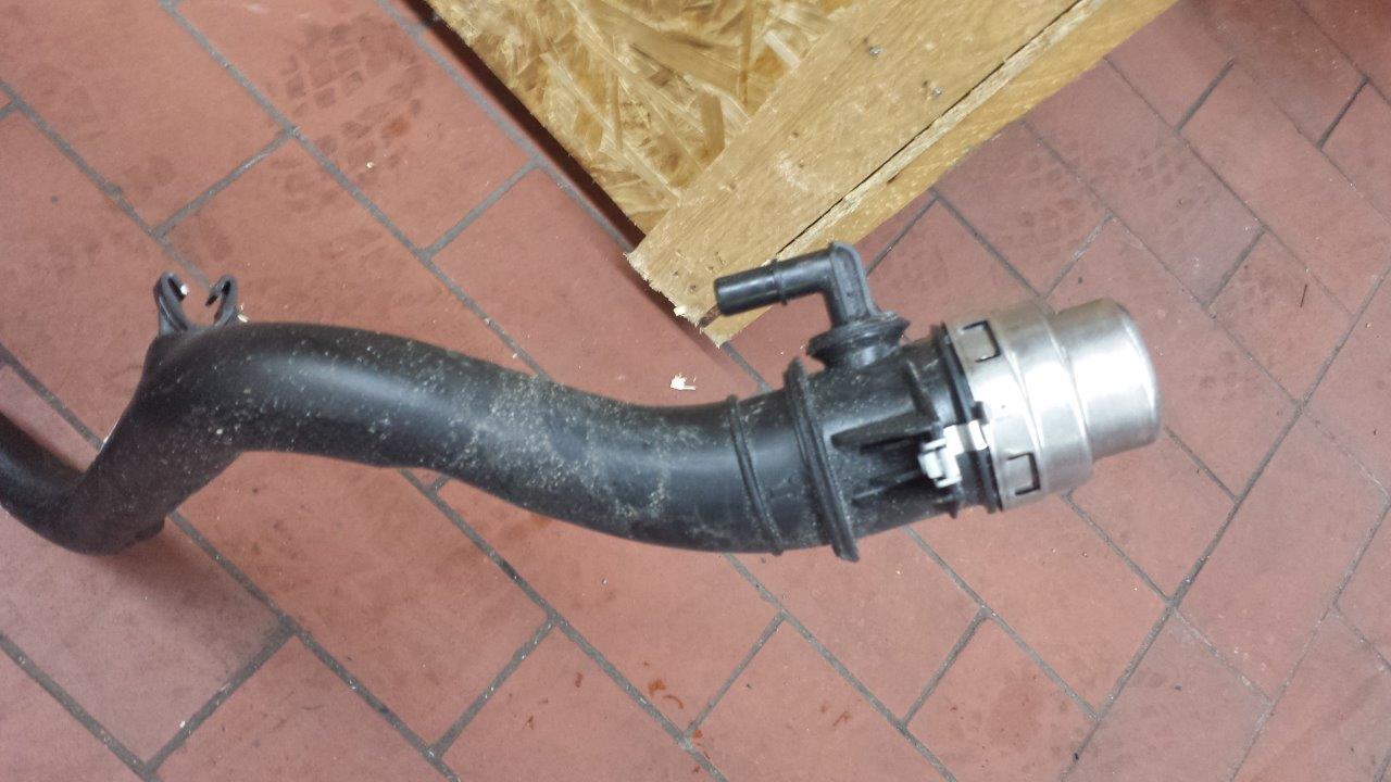

  • Ich war heute Morgen in der Werkstatt, die sind schon wieder am zusammenbauen. Ist viel Arbeit den Tank auszubauen, da sehr viel ausgebaut werden muss.
    Das war ein Irrtum, Missverständnis, dass die Kardanwelle mittels einem 2 m langen Hebel vom Kegelrad abgepresst wird.
    Die Kardanwelle ist gesteckt, diese 2 m lange Teil entpuppt sich als Ständer, der benötigt wird die Welle beim Ausbau darauf ab zu legen, damit dies nicht geknickt wird um das Gelenk nicht zu schädigen.
    Es wurde also keine Gewalt angewendet, alles ging leicht, so versicherte man mir. Als ich heute früh in die Werkstatt kam war der neue Tank eingebaut, die Kardanwelle wieder an Ihrem Platz.
    Ich denke, hoffe die Schaffen das heute. Im Anhang 2 Bilder vom Tank und Tankverschluß. Ich wundere mich warum man wegen dem Wechsel des Tankverschluss seitens Jeep so einen Aufwand macht.
    Ich hätte in diesem Falle das Rohr zum Tank durchtrennt und den Tankverschluss mittels Schlauch und Schlauchschellen verbunden, wäre wesentlich einfacher, billiger und schneller.
    Aber viele Wege führen nach Rom. Übrigens auf den Bildern sieht man sehr gut, das oben der Überlauf nach dem Tankverschluss seitlich abgeht und mittig am Tank ankommt.
    Überlaufender Treibstoff fließt also in den Tank und nicht auf den Boden,wie fälschlicherweise gesagt.
    Fazit, ein riesen Aufwand wegen einer kleinen Leckage. Hier sollte sich Jeep wirklich einen einfachere Reparatur einfallen lassen. Wenn man das als Kunde selbst bezahlen muss, dann kommt so ein Austausch der Tankklappe mit Tank geschätzt locker auf 1500 -1800,-€
    Die Arbeitszeit hierfü dürfte bei rund einem Tag liegen. Es müssen hierzu die Vorderräder, die Stoßstange , die Verkleidung unten, Auspuff hinteres Teil demontiert werden. Ebenso die Radkastenauskleidung hinten rechts und das Rad.
    Man kanns nicht glauben.

  • Versteh ich auch nicht, dass der Verschluss keine eigene Einheit ist, denn dass es da im Laufe der Zeit mal Probleme gibt, halte ich bei der Technik nichtmal für sooo unwahrscheinlich.
    So lang das bei mir nicht schlimmer wirdals hin und wieder mal ein paar Tröpfchen Diesel auf dem Reifen, lass ich da nix machen. Gemeldet habe ich's ordnungsgemäß beim ersten Werkstattbesuch, Werkstatt hat's als "normal" und keinen Handlungsbedarf erkannt, und damit ist das für mich erledigt.
    Viel Glück, dass das bei dir jetzt passt und dicht ist!
    Tobias
    Tja, aber ist das auch zulässig? Ich kann mir vorstellen, dass es hier zulassungsmäßige technische Bestimmungen gibt, die dagegen sprechen. Benzin und Schellenverbindung klingt für mich nicht gerade nach EU-Zulassungskonformität. Es wäre zumindest eine logische Begründung für diesen Aufwand, eine andere fiele mir dazu allerdings auch nicht ein.

  • So wir haben ihn wieder. Nach 7 Tagen Werkstattaufenthalt habe ich Ihn heute wieder abgeholt. Ob jetzt beim Tanken noch Diesel raustropft werde ich beim nächsten Tanken sehen.
    Wie schon gesagt die Reparatur eines defekten Dankdeckels kostet beim Renegade um 1500 - 1800,-€ habe die Werkstatt nochmals gefragt.
    Ich hoffe nur, dass der Tankdeckel nicht nach der Garantie seinen Dienst quittiert.
    Chief, es gibt keine Vorschrift die verbietet ein Reparaturset mittels Schlauchverbindung herzustellen.
    Habe gerade einen TÜV Mitarbeiter gefragt. Es könnte theoretisch das Rohr zum Tank getrennt werden und ein Reparaturset mittels Schlauchverbindung angeschlossen werden.
    Berichtigen muss ich mich auch noch dahingehend, dass die Kardanwelle nicht vom Kegelrad getrennt wurde, sondern zusammen mit Hinterachse soweit abgesenkt wurde das der Tank auszubauen ist. Hierzu wird die Ausbauvorrichtung benötigt, welche beides, Hinterachse und Kardanwelle fixiert und dann mittels Spindel abgesenkt werden kann.
    Das hat mir der Werkstattmeister bei der Übergabe gesagt. Die andere Information, dass die KArdanwelle abgezogen wird hatte ich vom von einem Mitarbeiter hinter dem Serviceschalter, der wusste anscheinend nicht genau Bescheid.
    Theo
