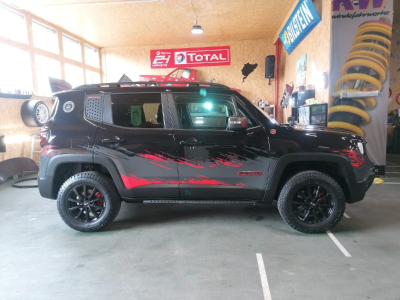

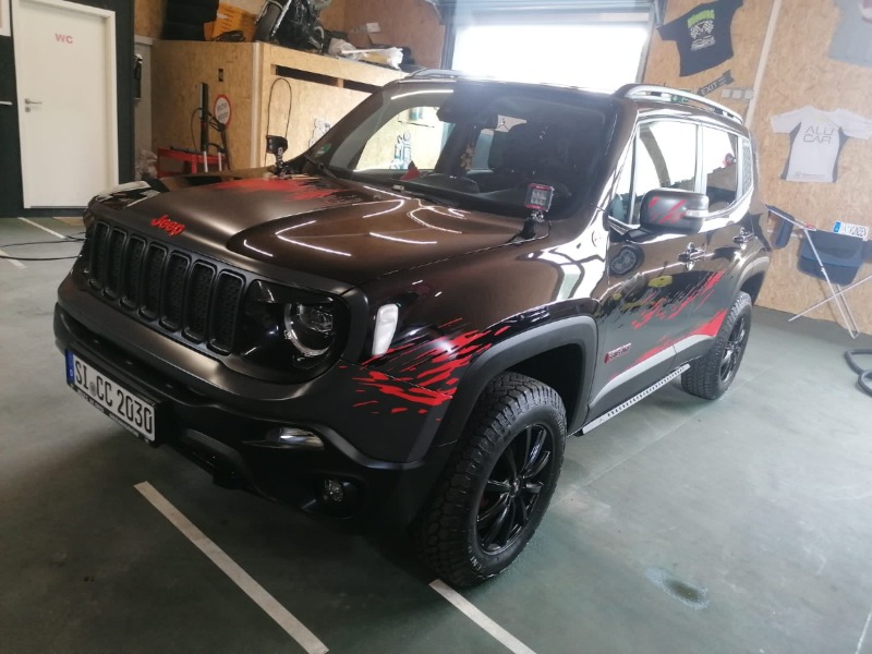

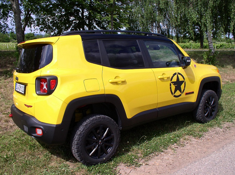

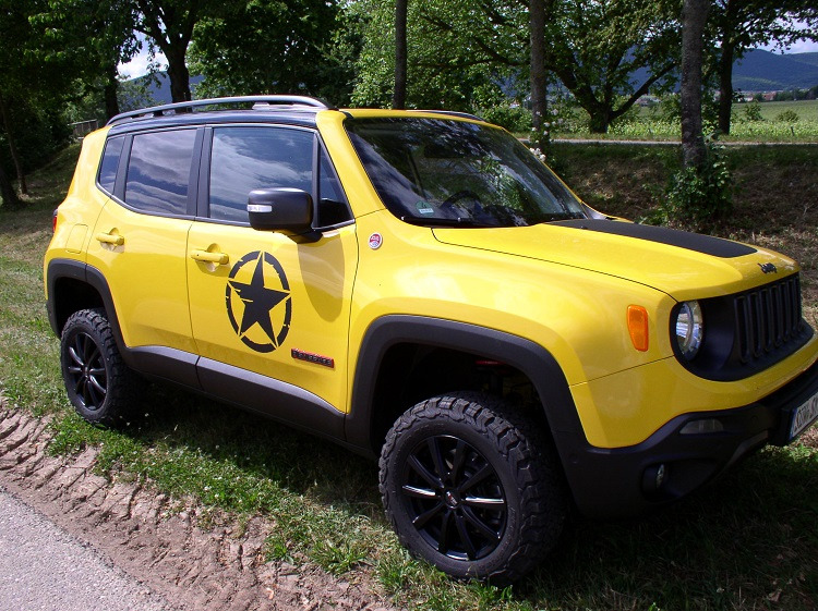

BFG KO2 LT225/65R17 - geht das ohne Hocherlegung?
    • Meine Erfahrung zu 16-Zöller:
      1.) Abstand zum Bremssattel sehr gering. Kann sich alles mögliche reinsetzen. m.E. größter Nachteil.
      2.) Optik, o.k. Geschmacksache, geht aber in Richtung Schubkarrenräder.
      3.) Würd ich daher nicht mehr machen, und deshalb 17-Zöller gewählt.
      Zumal der TH org. 17-Zöller drauf hat !?
      4.) Welcher Vorteil hätten 16-Zöller ??
        251,98 kB, 750×561, 37 mal angesehen
        233,6 kB, 750×561, 39 mal angesehen

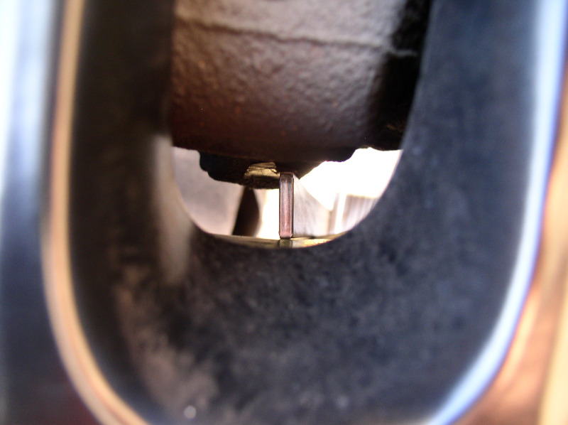

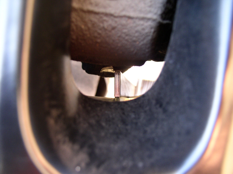

    • Einen hab ich noch...
      Wichtiger Punkt für Offroad-Aspiranten - Abstand Bremssattel - Felge
      Anbei Bild org. TH-Felge zum Bremssattel = 15mm (entspricht der Breite des abgebildeten Zollstocks)
        127,31 kB, 800×598, 45 mal angesehen
