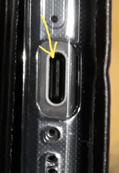

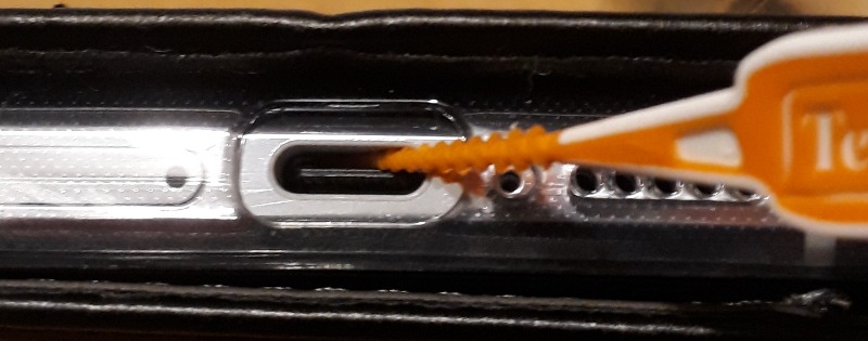

Unabhängig von evtl. Software-Problemen (welche in der Tat bei beim UConnect nicht unwahrscheinlich sind
) könnte ich mir, wenn das Smartphone eine USB-C Buchse hat (Foto), noch Fussel in der dortigen USB-C Buchse vorstellen.
Wenn der USB-C Stecker nichmehr 100% sitzt, dann leidet als erstes die Datenverbindung, obwohl das Laden dabei noch problemlos funktioniert.
Die Fussel kann man gut mit Luftdruck und so "Interdentalbürstchen" (Foto) entfernen - bitte nicht mit metallischen Teilen wie z.B. einer Büroklammer
