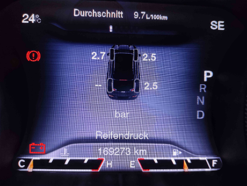

    Da meine AT-Reifen ja nun in Steinbach sind habe ich für den Sommer mal wieder die Originalräder hervorgekramt.
    Nach ein paar km Fahrt meldeten auch die RDKS Sensoren gültige Werte, bis auf einen. Es gibt auch eine Fehlermeldung im EVIC und die Warnlampe leuchtet (DTC 1504).
    Nun meine Frage, besonders an alle, die mit ihrem Jeep schon länger hier leben: Hat jemand Erfahrung mit der Batterielebensdauer?
    Das Originalrad ist ca. 8 Jahre alt. Da wäre es wohl denkbar, dass einfach die Batterie leer ist.

  • Könnte sein, muss aber nicht.
    Hatte das Problem vor kurzen auch mit nagelneuen Sensoren. Wurden alle angelernt - nach etwas mehr als 10 km waren alle spurlos verschwunden.
    Also zum freundlichen, haben dann alle Reifen nochmals unter 1 Atü gesetzt und die Sensoren nochmals angelernt.
    Seitdem funktioniert alles einwandfrei.
    Die Luft im Reifen muss aber raus - sonst kann der Lese/Schreibmodus nicht erfolgreich eingeleitet werden.
    Frank
  • Das wäre auf jeden Fall eine Option bevor ich den Reifen abziehen lasse.
    Laut Diagnosedaten wurde der Sensor schon mal erkannt mit einem Druck von 7 bar.
    Bisher wurden beim Räderwechseln immer alle Sensoren nach ein paar Metern erkannt. (Beim Cherokee brauchen die nicht angelernt werden).
  • Danke für Eure Beiträge.
    Das Problem ist nun lokalisiert:
    Die Sensoreinheit misst die Temperatur im Reifen korrekt, auch die ID wird übermittelt, und die Batterie ist auch noch ok. Nur der Drucksensor meldet "0 kPa".
    Also werde ich wohl bei Gelegenheit das Sensormodul austauschen müssen.
    An den anderen 3 Sensoren ist die Batterie nach 8 Jahren auch immer noch ok.

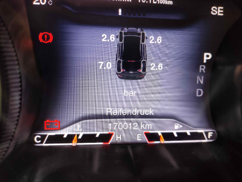

  • Der Trailhawk ist die Tage mal wieder zur Inspektion gewesen. Danach war die TPMS Leuchte aus und der Sensor hi. li. zeigt auch wieder einen Luftdruck an :whistling:
