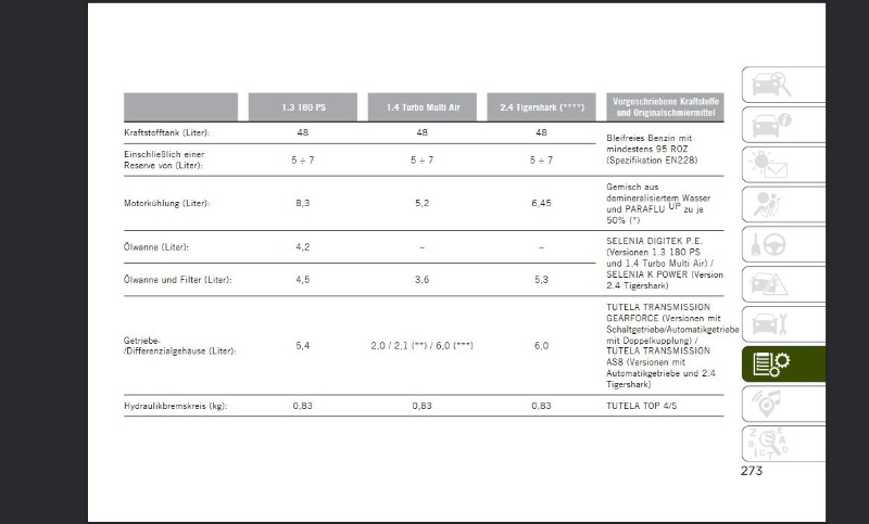

Nur 3 Liter Motoröl beim 1.4 140 PS Benziner nachgefüllt?
Wenn es Dir nur um die Menge geht: einfach mal Ölmessstab in die Hand nehmen (hat der sicher noch) und in der Bedienungsanleitung steht genau wieviel Motoröl er braucht.
Da würd ich mal nachschauen, ob da womöglich noch der alte Ölfilter dran ist.....
Mein Renegade: 1,4 Limited 4X4 170 PS MY17
Hab grade nachgesehen. Der 1.4 Benziner hat 3,6 Liter intus. Somit liegt Werkstatt 2 wohl näher dran.
Laut dieser Anleitung benötigt man 4,5 Liter Motoröl:
Ölwechsel selber machen beim Renegade 1.4 Turbo Multi Air (140 PS)
So viel wurde in etwa auch von Werkstatt 1 verwendet. Deshalb war ich sehr überrascht, dass Werkstatt 2 nur 3 Liter gebraucht hat.Mein Renegade:
Ist der MY 2018. In der Bedienungsanleitung steht 3,6 Liter.
