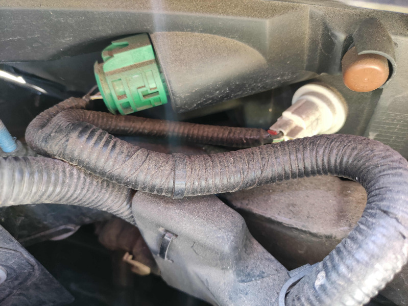

  • Hi Blackhawk,
    hast Du vielleicht ein Foto vom Anschluss, bzw. kannst Du ein Foto anfertigen? Das würde die Sache für mich erhelblich erleichtern. Ich werde auf jeden Fall mal die grüne Kappe abnehmen und werde versuchen in die Öffnung rein zu schauen. Vielleicht befinden sich ja dort die Anschlusskabel.
    Reinhard

  • Hi Limes,
    Bei mir sieht es so aus:
    s.Anhang

  • Moin Blackhawk,
    ich habe mir das Ganze noch einmal angesehen und mit Deinem Bild verglichen. Das sieht bei mir ganz genau so aus, wie bei Dir auf Deinem Bild. Mein Bild ist zwar leicht verwackelt, aber das Entscheidende ist -glaube ich- gut zu erkennen. Die Frage ist also weiterhin, warum brennt das TFL nur, wenn ich das Fahrlicht auch noch einschalte. Nur bei Zündung, bzw. im Fahrbetrieb ohne Fahrlicht (Schalter steht auf Automatik oder aus) tut sich nix.

  • Limes schrieb:
    ... und hat eine grüne Kappe. Die Stecker sind beidseitig nicht belegt.
    Also nun bin ich verwirrt. Dein grüner Stecker ist doch belegt, nur nicht eingesteckt.
    Zum Vergleichsfoto von @Blackhawk hast du, wie es aussieht, nur andere Drahtfarben.
    Wenn sich also nichts tut und am grünen Stecker nur Saft ankommt (nachmessen bitte), wenn du das Fahrlicht anmachst, dann könnte es bestimmt an der Codierung liegen.
    Einen Hardwarefehler kann man in dem Fall eigentlich ausschließen, da die TFL ja grundsätzlich in der Lage sind zu brennen. Die Schaltlogik kommt aus dem Bodycomputer, da würde ich den „Hund“ vermuten. Im worst case war da wirklich mal jemand mit AlfaOBD dran und hat da drin Chaos programmiert.

  • @rubin Du hast natürlich damit recht, dass meine anfänglich geschilderte Situation vom mir fehlinterpretiert wurde. Ich habe den grünen Stecker abgezogen und in dem Stecker eine Birne vermutet. Weiterhin war ich zu blöd mal in den Steckerschacht zu schauen und zu erkennen, dass dort nur das Gegenstück für den Stecker zu finden ist. Daher die falsche Aussage, dass die beidseitig nicht belegt sind. Tut mir leid für die Verwirrung, die ich damit angestiftet habe. Mea Culpa.
