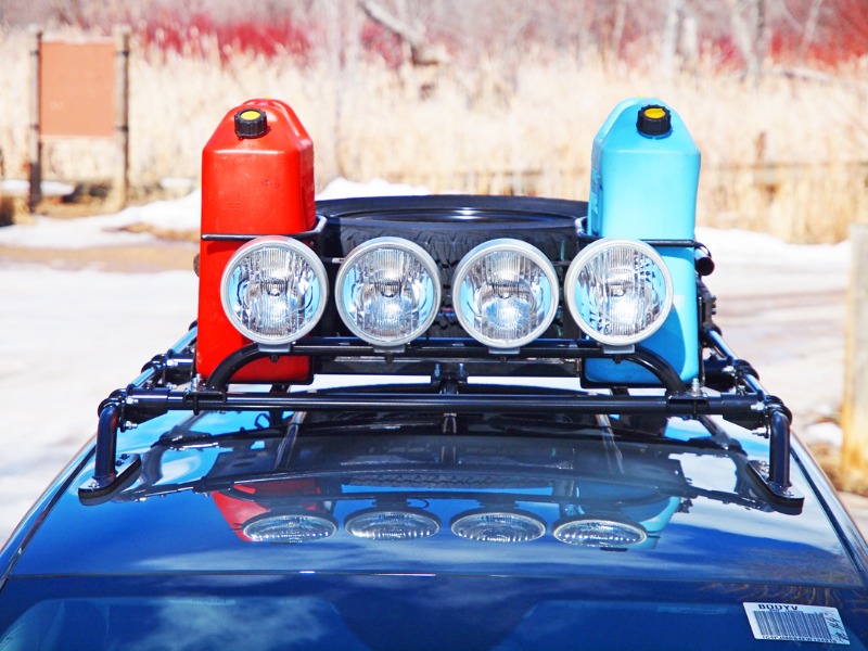

    • Die eingetragene Dachlast, (bei meinem 60 kg), darf nicht überschritten werden, alles was mehr ist, bekommst du auch nicht TÜV abgenommen.
      Ich würde mir keinen Dachträger aus Stahl drauf machen, zu hohes Eigengewicht und die Dinger rosten, sieht unschön aus wenn dir der Rost am Fahrzeug runterläuft.
      OT: Arbeitslampen, die separat geschaltet, sprich unabhängig vom Fahrzeuglicht sind, benötigen keinen Eintrag, große Auswahl bei Seilwinden.de. :*

    • In der StVO steht zum Thema Dachlast doch nur, dass diese so zu sichern ist, "dass sie selbst bei Vollbremsung oder plötzlicher Ausweichbewegung nicht verrutschen, umfallen, hin- und herrollen, herabfallen oder vermeidbaren Lärm erzeugen" kann (§22).
      Wenn die Rocky Schienen das gewährleisten (und ich die zulässige
      Gesamtladung des Fahrzeugs einhalte) kann ich damit doch die im
      Betriebshandbuch (für die werksseitige Dachreling) empfohlene, maximaleDachlast getrost ignorieren, ohne ein Bußgeld (oder gar den Verlust meines Versicherungsschutzes) zu riskieren, oder sieht das jemand anders?
      Wegen der Korrision frage ich mal bei Hersteller, ich kann mir aber vorstellen, dass die Chrom beisetzen, um das zu verhindern. Prinzipiell will ich natürlich nur mit dem Träger fahren, wenn wir mit dem Dachzelt unterwegs sind.

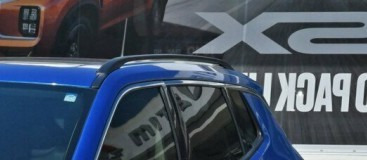

      Der Rhino Rack Träger würde (im Gegensatz zum Rocky) wohl nicht helfen, da der ja an der schwachen Plastikreling befestigt wird.
      Zur Montage schreiben die "They are VERY easy to install. No special tools needed. Everyone can do it themselves in just a couple minutes. You simply remove the stock bolts inside your tracks, and bolt the new steel side rails in place"
      Das ist mir nicht ganz klar: Wie kann ich denn die Plastik-Bolts im INNERN der Reling heraus bekommen und die Stahlgewinde einsetzen ohne die ganze Reling abzuschrauben (wozu vermutlich der komplette Dachhimmel raus müsste). Versteht das wer?

    • Hi Falke,
      im Fahrzeugschein ist eine Dachlast vom Hersteller angegeben, ..die darf nicht überschritten werden. Ich habe darauf Bezug genommen, das du da auch nicht durch den TÜV was dran ändern kannst. ( Zum Beispiel kannst du ja die Anhängerlast durch Auflastung verändern, das geht bei der Dachlast nicht.
      Der Stahlträger wird ein höheres Eigengewicht haben, wo sich dann die Zuladung verringert.
      StVO regelt die Transportversicherung, richtig.
      Ich bin mir nicht sicher, wenn du am Dachträger die Hersteller Bolts, in Stahlgewinde änderst, ob das legal ist?!?
      Wenn es bei Unfall, Garantiefall nicht Probleme gibt. ?(
      Ob für die Montage wirklich der Himmel runter muss, weiß ich nicht - ich glaube das eigentlich nicht, sonst könnten die Rockies ja kaum behaupten, dass das so einfach geht. Ich sehe da nur nirgends Schrauben. Vielleicht hat jemand anderes, der mitliest noch eine bessere Idee, wie die Stahlschienen befestigt werden.
      Würde mal sagen die meinen die ganz normalen Befestigungspunkte der original Dachreling; Plastikstöpsel an der original Rehling raus und die neue zusätzliche Stahlreling an den dortigen Gewindegängen festschrauben - genauso wie wenn man nen Relingträger montieren würde.
      aber was ändert das dann an der Stabilität?
      Ich hab (für meine Skibox) schon Relingträger drauf (Thule ProBar EVO), die genau so befestigt sind. Dieser Träger wirkt eigentlich sehr stabil - Thule gibt dafür prinzipiell auch eine Traglast von 50 Kilo pro Querstrebe an, nur beim Jeep Compass ist diese auf insgesamt 60 Kilo reduziert (siehe oben).
      Ich dachte der Schwachpunkt sind die Gewindegänge in der Reling. Wenn da ein Zelt drauf kommt (mit deutlich mehr Gewicht und Windwiderstand als dem der Skibox) und der Fahrtwind permanent dran rüttelt, leiern die Gewinde irgendwann aus und das Zelt könnte bei einer Vollbremsung zum Torpedo werden ..
      Ich dachte mit "remove the stock bolts INSIDE your tracks" meinen die, die Muttern auf der Gegenseite der Schrauben. Wenn die Rocky Road Rails wirklich weniger "flimsy" sein sollen, kann es doch nicht reichen, den Plasikstöpsel außen abzuziehen und alles einfach 6cm höher zu legen.
