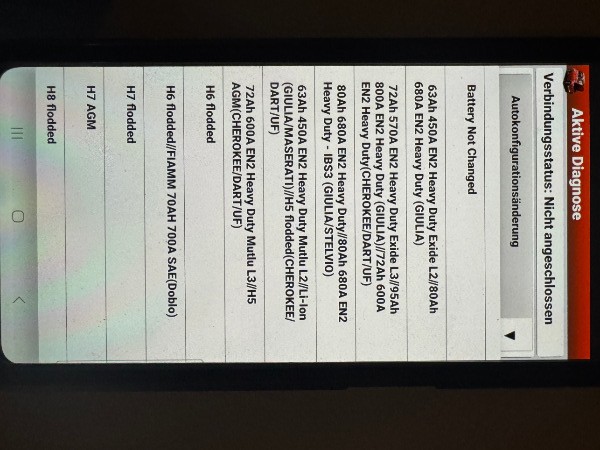

    Aber falls jemand Alpha* OBD hat, darf gerne mal nach sehen ob es da wirklich etwas gibt.
    new-jeep-forum.de/attachment/1…020ce2cf582ca7e3790bf4f22 Leider hat er das irgendwie quer gemacht. Das sind jedenfalls die Batterien, die möglich sind, sie per AlfaOBD zu ändern.
      75,39 kB, 600×450, 19 mal angesehen
  • Erstens, solltest du ein Bildbearbeitungsprogramm nehmen und das Bild solange nach rechts drehen bis es wieder passt und speichern. Ansonsten wird das Bild so hoch geladen wie du es aufgenommen hast. Nur weil es auf dem Handy so gerade aussieht, liegt es an deiner Software im Handy, dass es so ist.
    fakt #2
    Wie es aussieht, sollte man mal mit Alpha* OBD reden ob hier auch die Lichtmaschine interessant ist. Wenn man sich die Tabelle so ansieht, gibt es durchaus Motoren die eine stärkere LiMa verbaut haben und somit mehr leisten können. Dann ist nicht der Wechsel der Batterie interessant, sondern nur, wenn eine andere LiMa verbaut wurde.
  • Erstens, wird es nicht nur auf meinem Handy, sondern auch auf meinem PC richtig dargestellt. Also keine Ahnung, warum das hier gedreht ist. Ist mir auch wurscht.
    Zweitens: heisst das Programm immer noch AlfaOBD, nicht Alpha. Die Automarke hiess nämlich nicht Alpha, Beta, Gamma, sondern Alfa. Stamm von der Kooperation zwischen Alfa, Fiat, Jeep.
    Drittens: Liest die App nach Grobeingabe des Fahrzeugtyps "Renegade BU" das Steuergerät aus, ehe man zu der Auswahl kommt. Niemand zwingt Dich, den Batterietyp per OBD zu ändern. Ich habe nur den Wunsch erfüllt und nachgesehen, ob es das wirklich gibt. Oh Wunder, es gibt das!

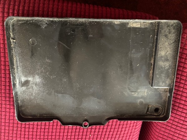

    Ich habe jetzt die mit 60 Ah als Backup für den Bollerwagen etc entnommen und ne 70 Ah Batterie verbaut.
    Die ist 4cm laenger und geht rein, wenn man die Plastikwanne weglaesst oder anpasst.

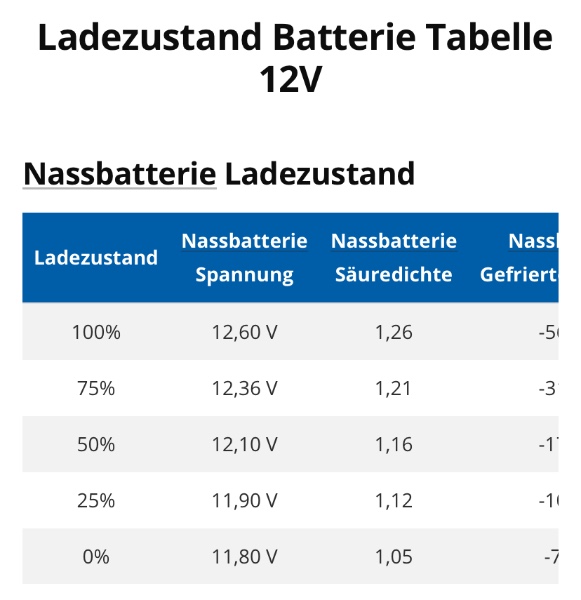

  • Nein 12,4V ist KEIN guter Wert!
    Gut fängt bei 12,6 an, optimal wäre 13/13,1V.
    Dauerhaft 12,4V könnte eine sulfatierte Batterie sein.
    Ein gutes Ladegerät (z.B. CTEK MXS x.x) kann eine Desulfatierung machen.
    (Sulfatierung ist die Ablagerung von Schwefel an der Oberfläche der Bleiplatten und vermindert den Elektronenaustausch).
    Und bei 2x 70Km müsste die Bat. bis Anschlag voll sein,
    es sei denn ihr habt während der ganzen Zeit Heckscheibenheizung, beide Sitzhgeizungen volle pulle, Seitenspiegelheizung und Defrosterfunktion
    der Frontscheibe voll Möhre an gehabt.
    ODER, die LiMa liefert nicht genug?!?
    Die sollte, ohne Last, mindestens 14V liefern.
    Sic semper tyrannis

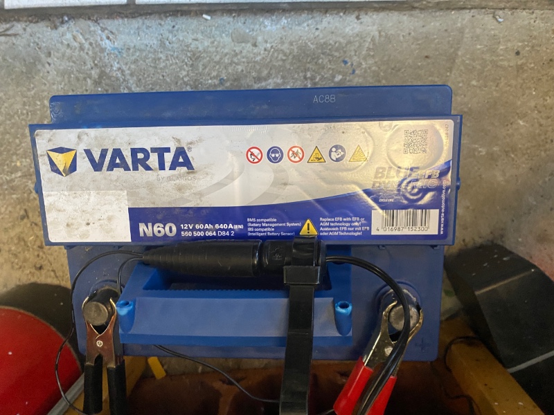

  • Blueblack schrieb:
    @Alba, hier geht es ja teilweise auch um EFB vs. AGM, es wäre zielführend, zumindest für mich, wenn Du das dazuschreiben würdest und nicht nur welche Marke, danke
    Varta Blue Dynamik EFB
    hier das Foto der Batterie ..
    Gruß Martin
      194,97 kB, 800×600, 28 mal angesehen
