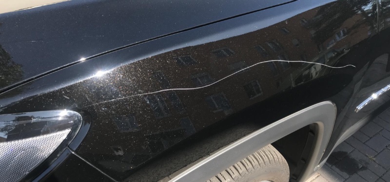

  • Wenn der Kratzer nicht zu tief ist kann vielleicht ein geschickter smart repairer noch was retten.
    Beim Vorgänger-Fz hatte ich mir da mal recht günstig ein paar Kratzer aus den Stoßfängern entfernen lassen.
  • Also Diamond-Black ist kein 08 15 Lack. Smart Repair würde ich da nicht empfehlen, da das im Grunde nur ein besseres Polieren ist. Wenn du dann bei Sonnenlicht eine gecheckte Kuh da stehen hast, wirst du dich ärgern. Ich würde mir das Geld sparen und gleich Angebote vom Lackierer einholen.
    Zahlt da nicht die Teilkasko ?
  • Gute Smart Repairer arbeiten auch mit Lack, entscheidend ist immer, wie tief die Beschädigung in die Lackschichten reingeht. Nach dem Foto sieht mir der Kratzer ziemlich oberflächlich aus. Wenn dem so ist, kann man das schon mit der Airbrush auslackieren und polieren. Ich würde auf jeden Fall zuerst mit einem Smart Repairer reden, der sagt dann schon, ob es geht oder nicht.
  • Aber die Vollkasko.
    Hat bei mir 300 € Selbstbeteiligung gekostet.
    Keine Höherstufung da Rabattretter. ( klar man bindet sich an die Versicherung, da der Rabattschutz beim Wechsel nicht mitgenommen wird).

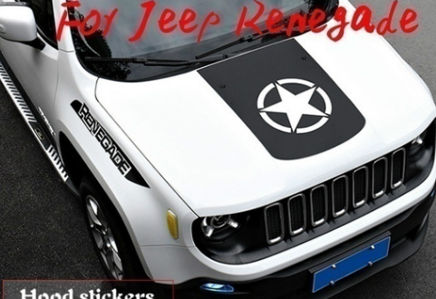

    Kannst ja mal über diese Alternative nachdenken, natürlich mit einem Compass Schriftzug.
    Und wenn Du schwarz auf schwarz wählst sticht das nicht ins Auge, sieht aber dennoch schick aus (und ja, ich kenne den Flaggenwitz mit weissem Adler auf weissem Grund)
    Das wäre wahrscheinlich die günstigste Lösung, und nicht unbedingt die schlechteste

    Behandeln /lassen muss er den Kratzer trotzdem,
    sonst rostet die Karre unterm Aufkleber lustig vor sich hin...irgendwann
    Kommt auf die Tiefe an, sieht nicht so aus, als ob der Kratzer bis aufs Blech reicht.
    Das Problem ist halt, dass Du sowas nicht beilackieren kannst, ohne eine Kante am Übergang zu erzeugen, und schon gar nicht bei dem Metalliclack- wenn Du es "unsichtbar" haben möchtest musst du den kompletten Kotflügel lackieren, zudem musst Du noch den Lack Richtung Motorhaube und Tür angleichen, da es auf die Spritzrichtung ankommt - deshalb wird der Spass recht teuer.
    Daher käme für mich der Aufkleber in Frage, denn das schliesst ja eine spätere Lackierung nicht aus....und wenn man "Glück" hat gibt's ja mal einen Haftpflichtschaden :D

    Lt. Kostenvoranschlag nach erster Besichtigung wäre es ca. 500 EUR gewesen (vor ca. 10 Jahren), d.h. alle Ecken an beiden Stoßfängern bearbeiten (pauschal). Es gab auch Einzelpreise: 50 EUR / pro Einschlag.
    Neulackierung wäre ca. 750 EUR gewesen.
    Nachfragen lohnt sich also auf jeden Fall.
    "Gute" smart repairer können auch den individuellen Farbton des Fahrzeugs ausmessen und dann die Farbe zusammen mixen. Da ist dann die Alterung des Lacks durch z.B. Sonneneinstrahlung mit berücksichtigt.
  • Also ich muss sagen, dass der Kratzer tief anfängt und dann immer dünner wird. Das ärgerliche ist, dass es auch noch auf der Fahrerseite an, Beifahrer würde ich das wenigstens beim einsteigen nicht immer sehen :1f648:
    dann muss ich mal auf die Suche nach einen „guten“ smart repairer gehen...
    aufkleber auf dem kotflugel ist eher ungünstig :1f605:

  • Als Tipp . Fahr mal zu einem aufbereiter. Nicht ein 0815 mache ganze Auto für 50€. Wenn du den Kratzer mitm Fingernagel spürst.... ist er schon recht tief. Ein guter aufbereiter / Polierer kann zumindest dafür sorgen, dass der Kratzer abgeschwächt wird . Die Kanten werden abgerundet und somit sieht man ihn nicht mehr ganz so gut. Er kann dir auch sagen, ob überhaupt Sinn macht
    Wie ist das eigentlich passiert?
