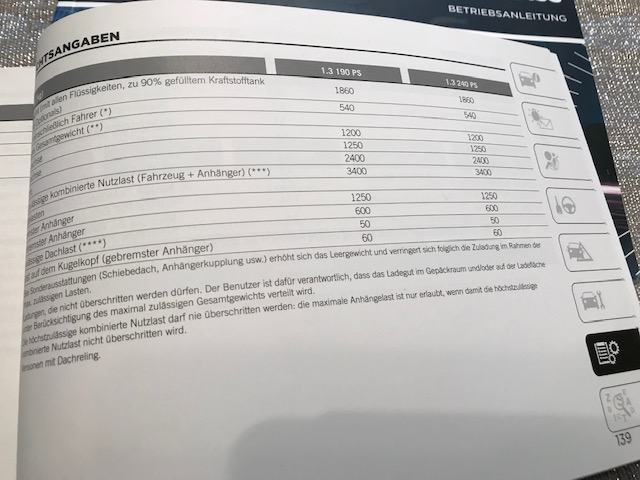

  • Doch, ist leider so. Beim Fahren darf nur die angegebene Dachlast getragen werden, das bedeutet Gewicht der Träger (bspw. Thule 5,4 kg) plus Gewicht des Dachzelts (das manchmal abzuspecken geht, wenn bspw. Matratze nicht drin, maximal 54,6kg).

    Die, laut Handbuch, zugelassene Dachlast beträgt allerdings tatsächlich nur 50kg

  • so ganz egal ist das im Stand auch nicht - zumindest mir wäre es nicht egal, wenn sich mein Dach durchbiegt.
    Offensichtlich gibt es die Herstellerempfehlung (50kg) und solange die nicht überschritten wird, haftet der Hersteller, wenn das Fahrzeug kippt oder das Zelt beim Bremsen einen Abflug macht. Dann gibt es (wie die Fotos oben belegen) aber auch die Möglichkeit, die empfohlene Dachlast zu überschreiten - und bei angepasster Fahrweise passiert dabei auch nichts (natürlich fahren die Dachzeltnomaden usw. zum Zeltplatz und lassen ihre Zelte nicht anliefern, um sie vor Ort aufzubauen).
    Unabhängig davon, dass das gegen Herstellervorgaben verstösst und im Schadenfall zu Schwierigkeiten mit der Versicherung usw. führen kann, wüsste ich gerne, ob es hier im Forum Leute gibt die Erfahrung damit haben und sagen können, welche Dachlast ihr Fahrzeug schon ausgehalten hat.

    Dein Dach ist dafür gebaut, daß sich im Zweifelsfall dein Auto drauf rollen kann, sprich es sollte so eine Tonne aushalten können. Deswegen brauchst Du schon massig Übergewicht wenn Du Dich in Dein Dachzelt schwingst damit sich da was durchbiegen kann.
    Ein andere Nummer ist die zulässige Dachlast während der Fahrt (besagte 50-60kg), da während der Fahrt Beschleunigungskräfte in alle möglichen Richtungen wirken und die Dachträger möglichst auch bei massiver negativer Beschleunigung (sprich: einem Aufprall) auf dem Dach halten sollen. Und natürlich der Schwerpunkt ggf. zu weit nach oben wandert. Inwiefern es also klug ist diese Werte zu überschreiten muß jeder für sich bewerten, andere Autos haben da allerdings auch schon mal 80kg und mehr, ein neuer Defender bis zu 120kg. Kann also gut sein, daß FCA schlichtweg zu faul war die maximale Grenze wirklich auszuloten und die Nummer sehr safe fährt. Kann natürlich aber auch sein, daß Dir das Dachzelt im Zweifel runter kommt ... ;)
