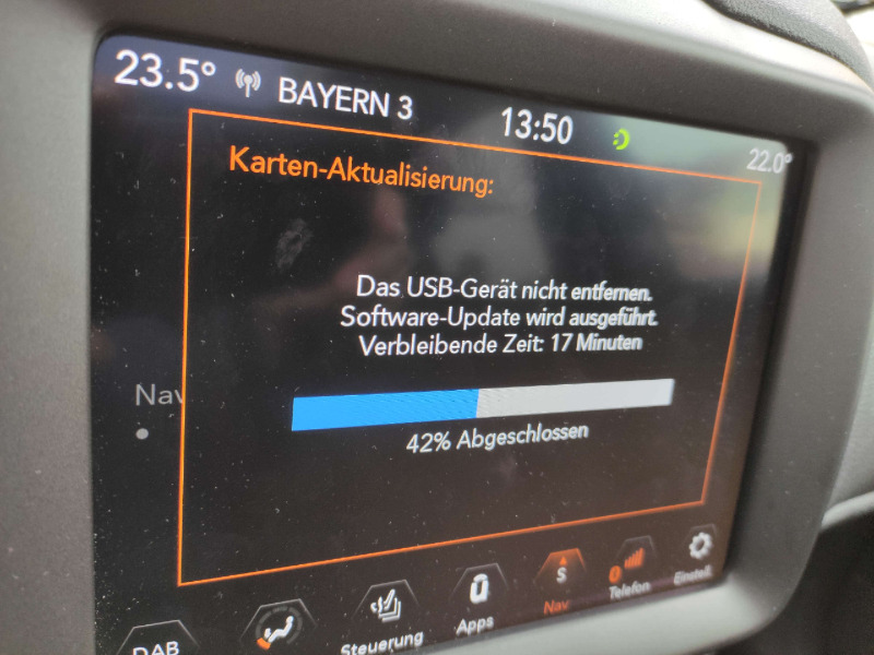

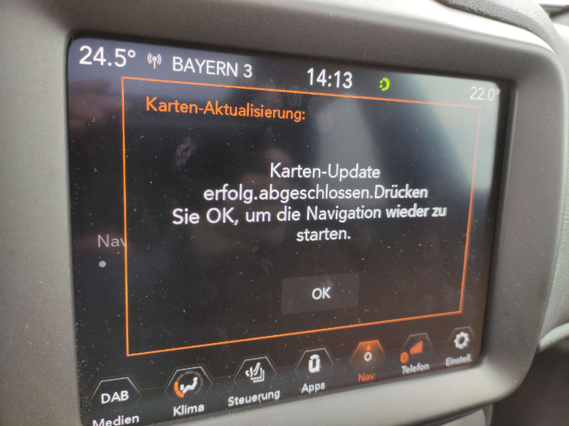

Ich habs grad erfolgreich gemacht, allerdings gab es ein paar Hürden zu überwinden.
Runterladen...Chrome funktionierte nicht.
Runterladen...Microsoft Edge funktioniert.
Auf 64GB Stick gepackt, dieser war mit xFAT formatiert...funktionierte nicht.
Auf 64GB mit NTFS Formatierung gepackt...funktionierte nicht.
128GB mit NTFS...funktionierte nicht.
In den Keller gegangen, alte SDHC-Karte mit 16 GB gesucht und gefunden, in USB-Kartenleser gesteckt, FAT32 formatiert, USB-Autostart im Radio aktiviert, funktioniert.
Motor auf MAR stellen (Startknopf ohne Bremse) reicht auch, dachte ich, stimmte auch.
Update gestartet, fing an bei 0%, ich dachte mir, fein, dann mach mal, Tür auf ---Update fehlgeschlagen.
USB wieder entfernt, Update neu gestartet, Tür zugelassen und Lenkrädchen gehalten, Radio gehört...um die 86% geht das Auto aus (nach einer halben Stunde) - wie war das: "Während des Updates müssen Motor und Radio eingeschaltet bleiben"! Schnell wieder eingeschaltet, dieses Mal auch den Motor, Update lief weiter bei 87%.
Dann...war er bei 100% und fertig, Stand nun Juli 2020, vorher 2019. Batterie ist in der Zeit runter von 100% auf 99%.Mein Renegade: MY20 4xe Trailhawk Colorado Red mit Kenwood und Schiebedach - "Rotes Eichhörnchen"

Ich habe Bekannte besucht - Fahrzeit 45 Minuten.
Mein Plan war:
Update starten und während der Fahrt rödeln lassen.
Da gibts Tücken.
Ich also Update gestartet.
Update läuft los.
Ich will ausparken, lege den Rückwärtsgang ein.
Kamera geht an, "ERROR" Update fehlgeschlagen.
Navifunktion tot.
Also erstmal zurückgesetzt zum Ausparken.
Er hat den Stick nochmal genommen und ist wieder losgelaufen mit dem Update.
Im Geiste die Strecke durchgegangen... brauche ich irgendwo den Rückwärtsgang?
Hat funktioniert, kurz vor dem Ziel war er fertig.
Sollte man das auch so machen wollen...
Kleiner Tip: Vorher nen vernünftigen Radiosender wählen, sonst wirds nervig.
