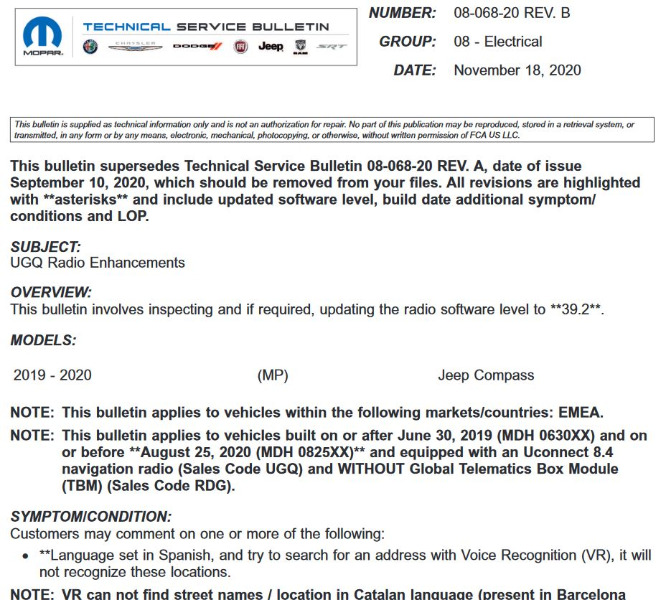

Uconnect 8.4" Update 39.2 - Compass MY 18-20
Es gibt eine Navi Kartenversion 19Q2 ??
aber der FCA Kundenservice Italien sagt für meinen Compass MY19 gibt es nichts !
Ich spreche zwar mit meinem UConnect deutsch und nicht spanisch, bin aber wegen dem Kartenmaterial einigermaßen irritiert..
Schöne Grüße
HelmutMein Compass: MX, Limited 2.0l Multijet (Diesel) 140PS, 4WD, MY19 Euro6dTemp, Schaltgetriebe, UConnect 8.4 Nav, Park- und Premiumpaket, AHK abnehmbar
Den Aufschrei habe ich schon erwartet, als ich das mit 19Q2 gelesen hab.

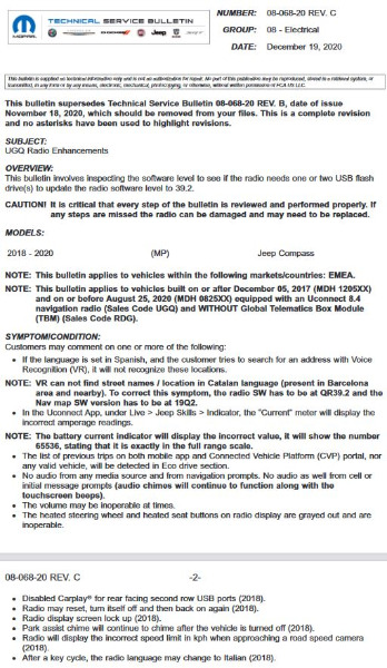

08-068-20
Sicher ?Toy4ever schrieb:
08-068-20
08-068-20 bzw. 08-068-20 REV.A beschreiben den schon bekannten Update auf SW-Level 34.21
Wobei dort in REV.A nun das EcoDrive Thema mit drin ist. Was aber bei mir mit der 34.21 genauso wenig funktioniert wie vorher.
Gibts dann zum TSB evtl. schon eine "REV.B" ?Schöne Grüße
hab heute mal bei meiner Werkstatt nachgefragt, die meinten dass damit evtl. die 30000A Anzeige, Navi Update und evtl. Stopp/Start Problem behoben sein könnten. Aber derzeit haben sie noch keinnen Zugriff auf diese SW.Schöne Grüße
Die Aussagen mancher Werkstatt sollte man echt mal als Buch herausbringen. Wie sollte ein Autoradio die Start/Stopp Einrichtung beeinflussen können?
bin aber trotzdem gespannt ob wir die SW bekommen - allein schon wegen der Sache mit der Navi Karten Version 19Q2 - bin gespannt wie das weiter geht
Schöne Grüße
Ich hab mir auch schon überlegt, ob ich da noch nachbohren soll. Hab’s dann aber sein lassen, in drei Wochen geht der Diesel eh zurück, das lohnt nimmer.

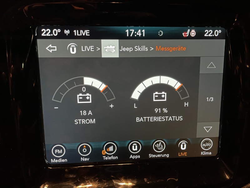

Hallo,
hab das Update 39.2 seit heute drauf aber kein neues map Update , da war keines „dabei“ wurde mir gesagt.Mein Compass: 80 th
Strom wird jetzt richtig angezeigt
Mein Compass: 80 th
Was war bei Dir der konkrete Grund für das Update? nur die Stromanzeige? und hat sich sonst noch was geändert/verbessert?
Schöne Grüße
Ich hatte immer mal Probleme, ob es die Sitzheizung oder Navi Stimme ect war ..
hab jetzt nichts neues entdeckt.
Muss ich nächste Woche mal testenMein Compass: 80 th

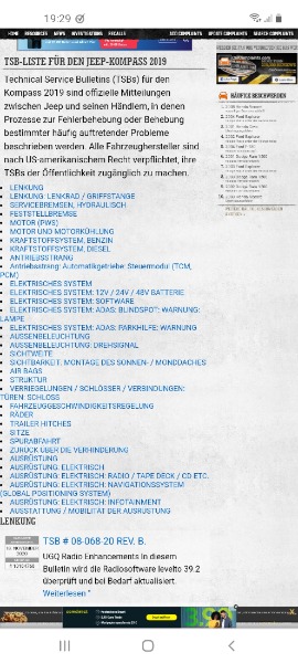

...... und hat die 2018er Compass mit dem Update 39 beschert. Siehe Post #1.
Brüller !
Bin gespannt was meine Werkstatt jetzt dazu sagt...bis jetzt hatten die ja nach deren Aussage noch keinen Zugriff auf das Update.Schöne Grüße
