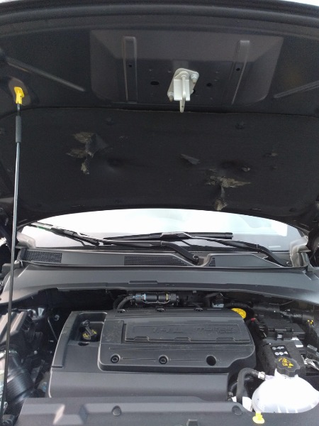

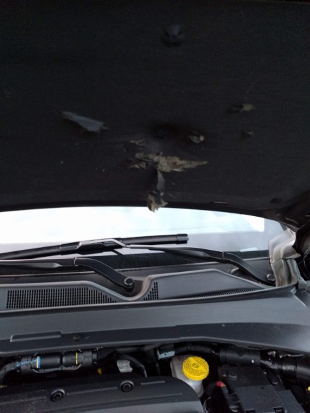

    Hallo zusammen!
    Wie ihr euch bei dem Titel im Zusammenhang mit der Jahreszeit denken können, ist die Motor-Dämmmatte meines Compass einem Marder zu Opfer gefallen ...
    Habt ihr Tipps parat, wie man die Stopfen der Motor-Dämmmatte möglichst so entfernen kann, dass sie wiederverwendet werden können? Die Stopfen sind mit rund 8 Euro pro Stück zusammen teurer als die Matte ...
    Danke!
    Grüße
    Patrick
    Mein Compass: MY19 Limited, 1,4l Multiair (Benzin), Manuell, 2WD

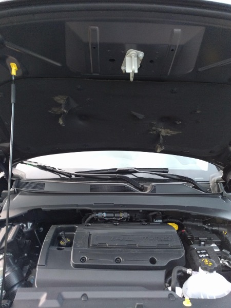

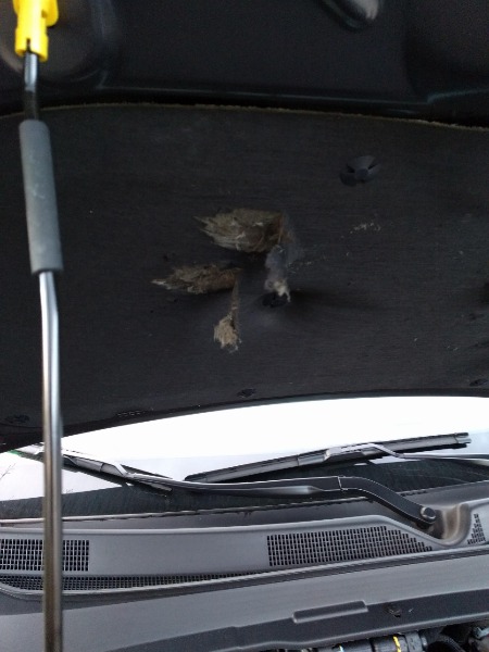

  • Von der hier ist die Rede.
    Hatte mein 2018er Compass 1,4er direkt in der ersten Nacht nachdem der Wagen vom Händler überführt wurde.
    Als ich hörte, was die original kosten sollte, habe ich es mit Panzertape etwas geflickt.
    Danach dann direkt die bereit liegende Kemo verbaut, das habe ich nachts nach ca. 650 KM Fahrt nicht mehr geschafft einzubauen.
