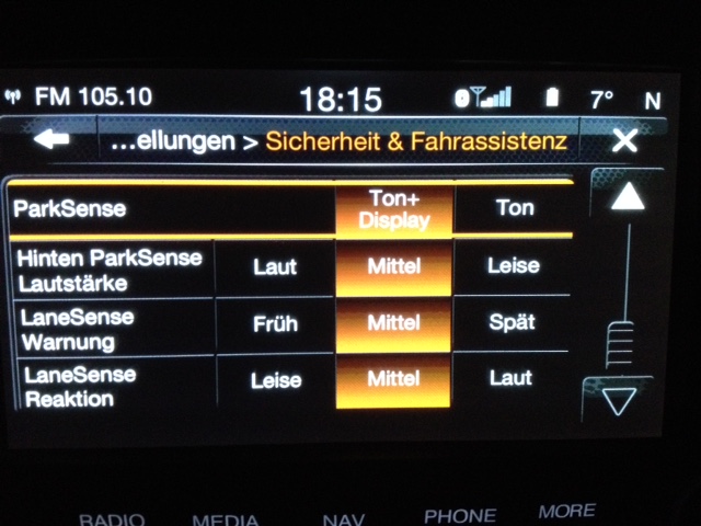

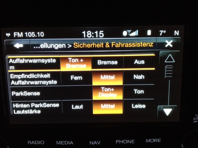

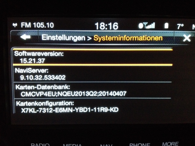

    Also, ich habe jetzt das ganze Uconnect durchforstet. Weder unter "Fahrassistenz" noch unter "Motor aus" ist ein Eintrag zur Feststellbremse vorhanden. :(
    Jeep Compass Limited, Diesel 2.0 Multijet. 140 PS, 4x4 Automatik, Carbon Black.
    Vormals
    : Jeep Renegade Limited, Diesel 2.0 Multijet, 140 PS, 4x4, Schaltgetriebe, Carbon Black
    Mein Renegade:
  • Hab's grade für dich nachgeschaut in meinem Renegade:
    Fahrerassistenz, ganz unten der Punkt "Bremsen" und wenn man da draufgeht, gibt's "Automatische Handbremse an/aus". Vielleicht eine Frage der Software-Version?
    Tobias
  • Danke für Deine Mühe. Dieser Menüpunkt fehlt bei mir leider.
