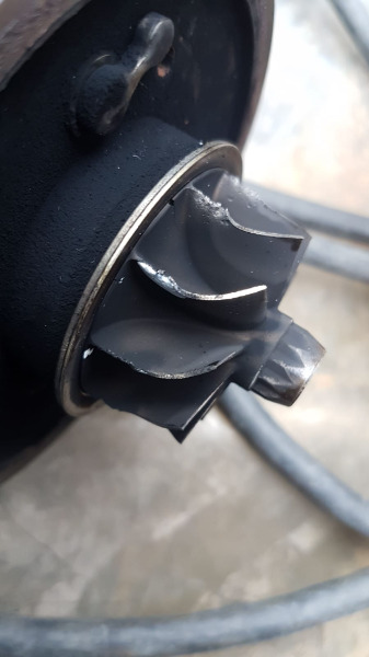

    Ich bin neu hier im Forum und ich fahre seit diesem April einen Cherokee 2.2 Night Eagle, Bj 2017 mit jetzt ca. 64t km. Ich bin sehr zufrieden mit dem Indianer und habe mich jedes Mal gefreut, wenn ich eingestiegen bin :1f60a:
    Aber jetzt zu meinem Problem. Mein Partner und ich wollten in den Urlaub fahren. Nach ca. 650 Kilometer kommt die Meldung «Elektronische Drosselklappe warten». Motor ging dann ins Notprogramm. Wir waren zum Glück direkt an einer Ausfahrt auf der Autobahn und haben den Cherokee sofort abgestellt und abschleppen lassen. Der Jeephändler sagte dann, es sei der Turbolader und kostet 5000 € (!). Da habe ich mich entschieden, in eine freie Werkstatt zu gehen, da ich leider keine Garantie mehr habe (im Januar ausgelaufen – in der Schweiz leider nur 3 Jahre und ab Platz gekauft). Im Endeffekt kam auch bei ihm heraus, dass es der Turbolader sei und er sucht noch nach der Ursache des Schadens – in der Zwischenzeit wurde der Turbo bei einem Spezialisten instandgesetzt. Dann die Hiobsbotschaft – irgendwas mit Hitze und Kolbenboden und Turboschaufeln auf der Abgasseite……. Ich habe auch einige Bilder erhalten von der Endoskop-Kamera und dem Turbolader. Habe dann dem Werkstattmeister gesagt, dass er alles zusammenpacken soll und ich Jeepi wieder in die Schweiz zurücktransportieren lasse. Und auf dem Rückweg ist er jetzt immer noch. Er wird in die Werkstatt des Händlers abgeschleppt, wo ich ihn gekauft habe. Zu ihm habe ich einen guten Kontakt.

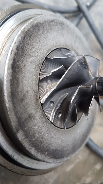

    Den Turbo hat es richtig übel zerlegt. Wenn ich das jetzt richtig deute, ist Bild 1 die Abgasseite (Ruß zu erkennen) und Bild 2 die Ansaug-Seite. Es sieht ja fast so aus, als ob von den Schaufeln auf der Ansaug-Seite Teile fehlen, was bei mir auch die Erkenntnis weckt, dass dort Teile davon in den Motor gesaugt worden sind. Das wäre alles andere als gut. Nun ist guter Rat teuer, aber wenn Teile im Motor gewesen sind, ist das Risiko schon erheblich, dass der Motor was abbekommen hat. Anhand von den Bilder würde ich mich noch keine Diagnose stellen trauen, aber abgeklärt werden muss es auf jeden Fall.

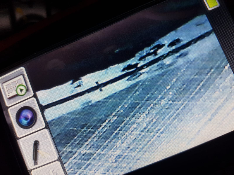

  • Schwierig.... Wenn die kpl. Ansaugung gereinigt ist, alle Brennräume auf Späne oder ähnlichem geprüft sind und die Kompression auch ok ist würde ich dazu tendieren das Herz ohne goße OP wieder in Betrieb zu nehmen. Natürlich Ölwechsel und check ob Abrieb im Öl. Viel Erfolg...
    Ja, da hast du recht - ein anderer Anlass wäre wirklich schöner :/
    Du siehst es richtig mit den Bildern. Das ist auch gerade meine Befürchtung, dass der Motor etwas abbekommen hat. Mir hat der Werkstattmeister auch gesagt (die Info kam von dem Mensch, der den Turbo repariert hat), dass zuerst abgasseitig etwas passiert ist und dann das Lager wohl einen Schaden abbekommen hat. Ich kenne mich zu wenig damit aus und kann das leider nicht beurteilen. Das andere Bild zeigt den Kolbenboden, wo sich anscheinend was gelöst hat.

  • Was mir dabei Sorgenfalten bereitet sind die abgebrochenen Brocken auf der Ansaug-Seite. Die müssen auf jeden Fall raus und natürlich Ventile, Kolben und Zylinder prüfen, ob da nicht schon Beschädigungen sind.
    Sehr mysteriös ist das Schadensbild für mich auf alle Fälle. Abgasseite verbrannt und Lagerschaden kann ich noch nachvollziehen. Aber dann bleibt der Turbo normalerweise stehen und Motor hat einfach keine Leistung mehr. Die augebrochenen Schaufeln passen da nicht mehr ins Bild, das sieht ja aus wie ein Vogelschlag beim Flugzeug-Triebwerk. Könnte es vielleicht sein, dass sich im Ansaugtrakt was gelöst hat und der Turbo aus der Richtung zerstört wurde?
    Das kann ich dir leider nicht beantworten. Mir wurde gesagt, dass der Schaden von der Abgasseite her kommt. Ob das nun stimmt oder auch nur eine Vermutung ist, weiss ich nicht. Es bleibt auf jeden Fall spannend. Vielleicht bekomme ich heute schon eine Info von der Werkstatt, wie es aussieht und ob und was gemacht werden kann. Daumen drücken :)

  • Mein Beileid aber die Abgasseite des turbo´s find ich gar nicht so relevant das Problem ist der Ansaug(Verdichterbereich)seite.
    Wo sind die Verdichterschaufeln geblieben?? Ladeluftkühler und weiter durch den Motor ! schöne Kacke isch kenn das aus dem LKW Bereich . Würde mir wenig Hoffnung machen das der Motor noch i.O. ist Falls das KFZ nenn Ladeluftkühler hat(was ich mal annehme) den auf jeden Fall mittauschen .

    Laut Werkstatt ist keine Späne im Motor. Sie haben alles sehr gründlich mit der Endoskopkamera duchgeschaut und wurden glücklicherweise nicht fündig. Allerdings sah der Ladeluftkühler nicht mehr ganz so toll aus 8| den haben sie dann natürlich ausgetauscht.
