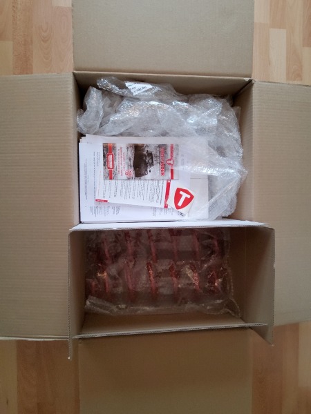

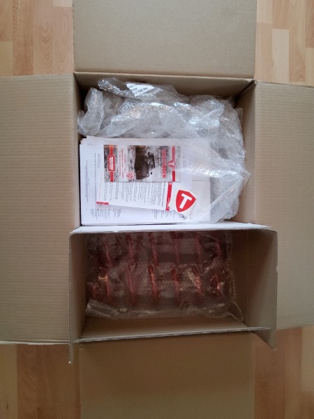

Hallo Zusammen,
also Update nach:
- 120.000km Inspektion
- Trekfinder Federn +30mm
- Elite Offroad Unterfahrschutze
Schutze (Mitten / Hinteres Diff) passen ohne Probleme bei meinem 2016er Trailhawk (kein AdBlue)!
Den hinteren Diff Schutz sieht mal etwas unter dem Endtopf rausblinzeln - liegt aber sicher nun auch an den 30mm und dem verändertem Blickwinkel.
Schutz mittlerens Diff sieht man beim Blick von der Seite, wenn man etwas in die Knie geht - oder wenn man halt etwas heftiger Verschränkt.
Trekfinder Federn:
Montage problemlos durch die Werkstatt. Ich meine einen leichten "Comfort-Verlust" zu sprüen - er ist etwas "knackiger"...aber das ist o.k..
Wer K02 fährt ist einige gewohnt....
Mal sehen, was damit nun im Gelände geht - by the way: wann geht mal jemand nach Künzelsau oder Langenaltheim?
Alle Flüssigkeiten, Filter, Zahnriemen mit Wasserpumpe undwassonstnochalles....rund 1.400,-€....
Bitter....aber ist halt so und nun hält er ja die nächsten 120.000km
Hier die Bilder...bedohte Auto Arten brauchen eine artgerechte Haltung...Mein Renegade: Trailhawk; BF-Goodrich K 02; Trekfinder +30mm; Elite Offroad DIFF Mitte /Hinten Schutz-Rot
