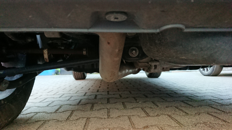

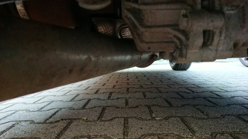

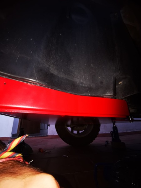

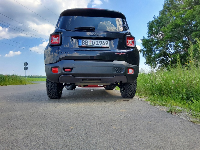

      Was mich wirklich sehr interessieren würde, in wie weit diese Schutzteile sichtbar sind, wenn s Auto steht.
      Bringt ja nix, ein schönes farbiges Blech unter s Auto zu dengeln und keiner sieht s :1f605:
      Sehr gerne auch Bilder

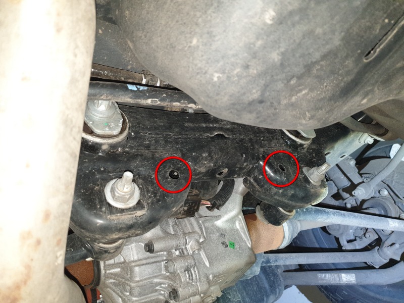

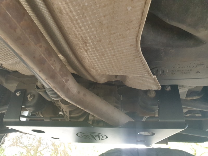

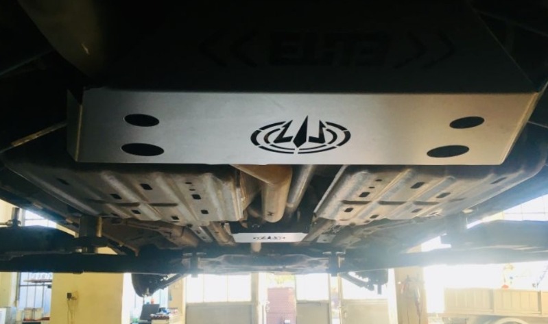

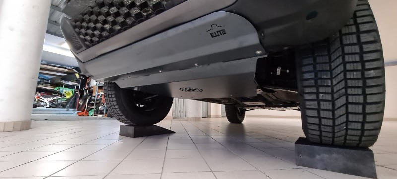

    • Hallo
      die ganzen Unterfahr Schutzbleche sind nicht zu sehen, es sei denn man legt sich hin. Diff Hinten durch Auspuff und Schürze verdeckt.
      Gruß Michael

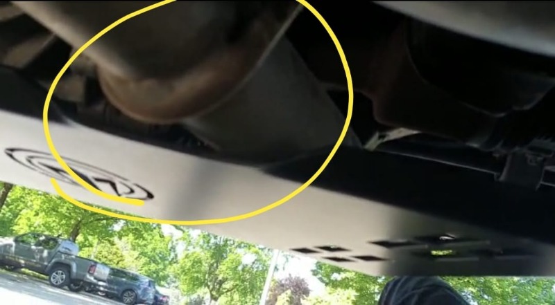

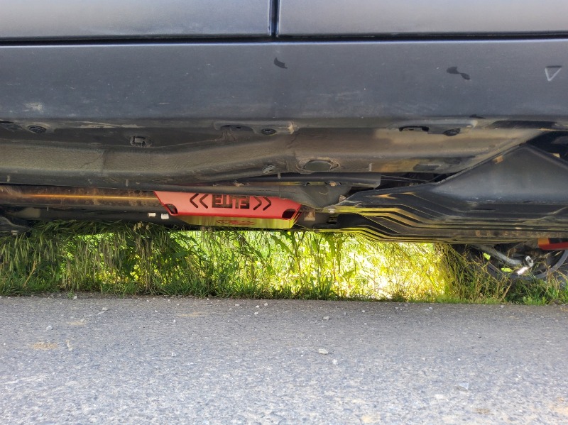

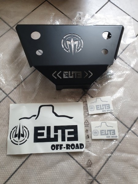

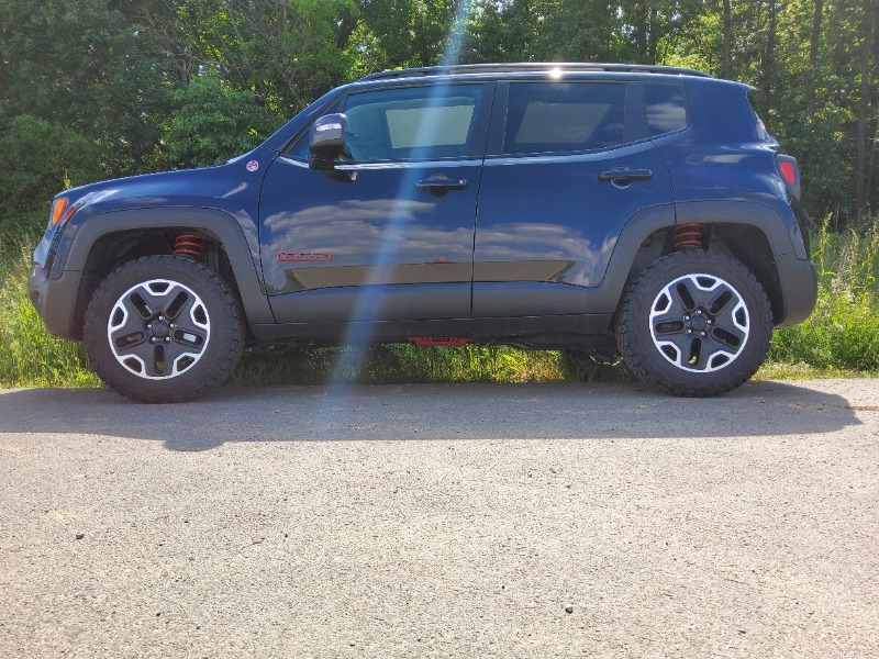

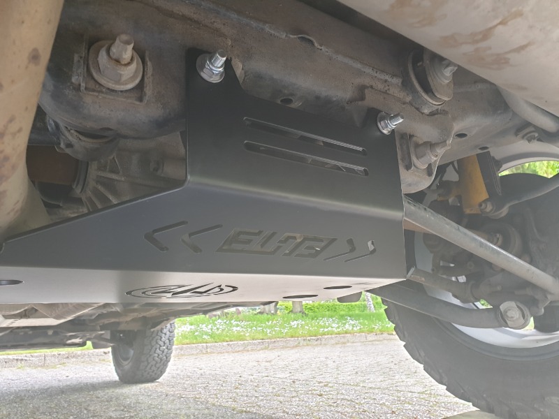

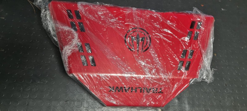

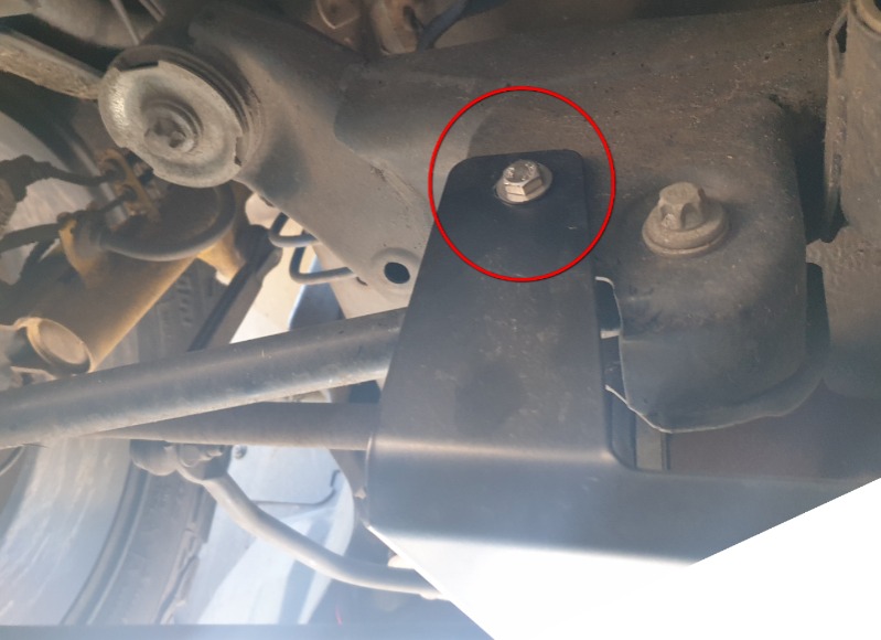

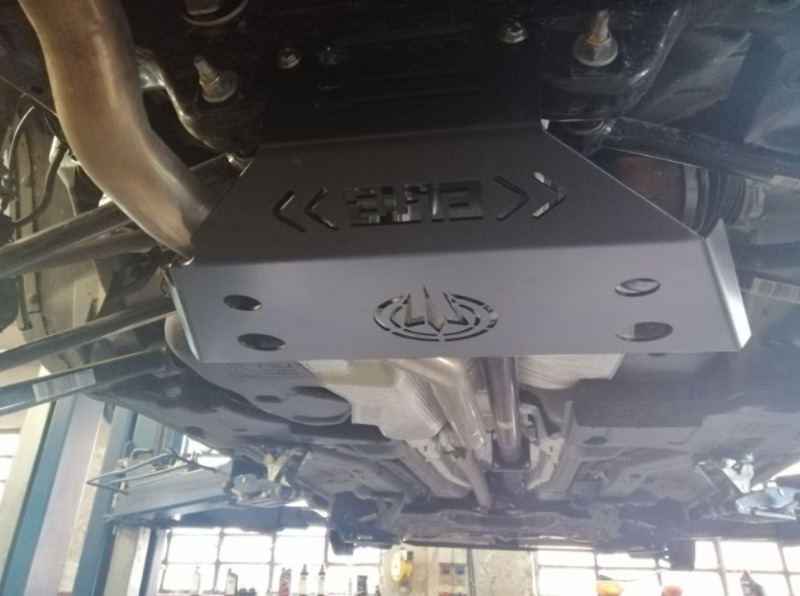

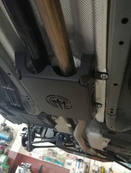

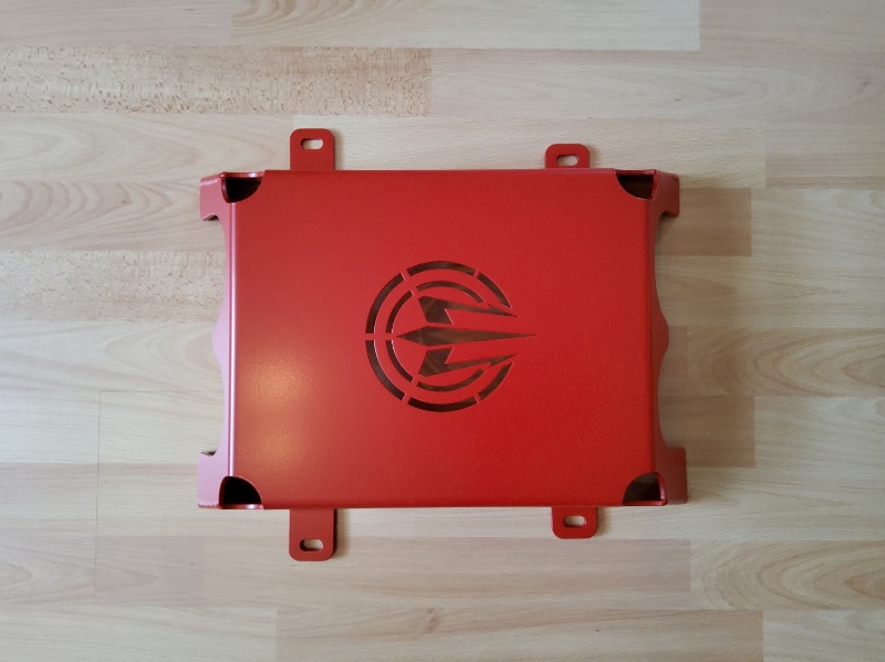

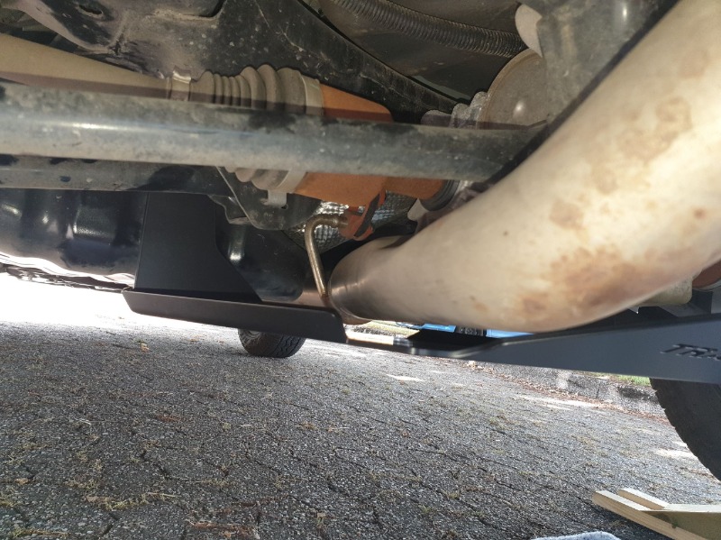

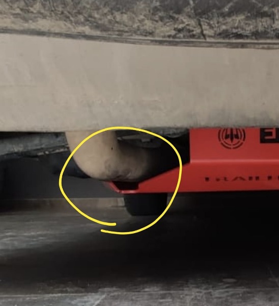

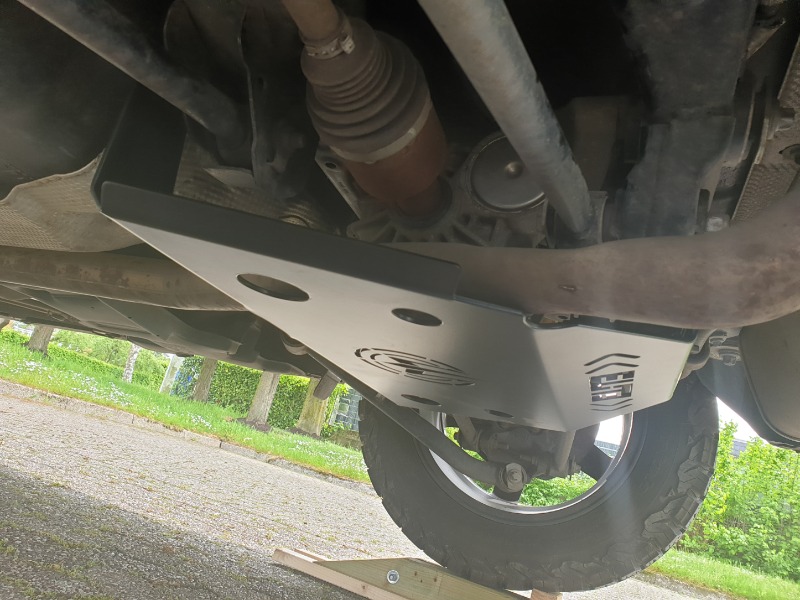

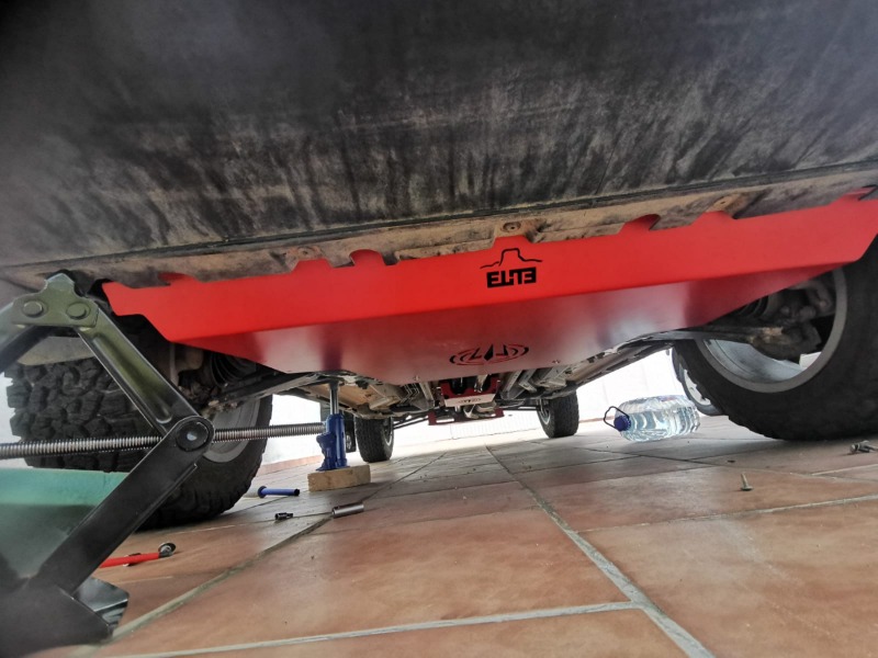

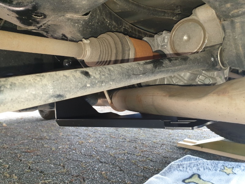

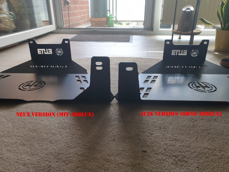

    • Hallo Zusammen,
      also Update nach:
      - 120.000km Inspektion
      - Trekfinder Federn +30mm
      - Elite Offroad Unterfahrschutze

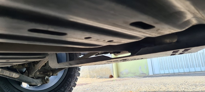

      Schutze (Mitten / Hinteres Diff) passen ohne Probleme bei meinem 2016er Trailhawk (kein AdBlue)!
      Den hinteren Diff Schutz sieht mal etwas unter dem Endtopf rausblinzeln - liegt aber sicher nun auch an den 30mm und dem verändertem Blickwinkel.
      Schutz mittlerens Diff sieht man beim Blick von der Seite, wenn man etwas in die Knie geht - oder wenn man halt etwas heftiger Verschränkt.
      Trekfinder Federn:
      Montage problemlos durch die Werkstatt. Ich meine einen leichten "Comfort-Verlust" zu sprüen - er ist etwas "knackiger"...aber das ist o.k..
      Wer K02 fährt ist einige gewohnt....
      Mal sehen, was damit nun im Gelände geht - by the way: wann geht mal jemand nach Künzelsau oder Langenaltheim?
      Alle Flüssigkeiten, Filter, Zahnriemen mit Wasserpumpe undwassonstnochalles....rund 1.400,-€.... :S
      Bitter....aber ist halt so und nun hält er ja die nächsten 120.000km :)
      Hier die Bilder
