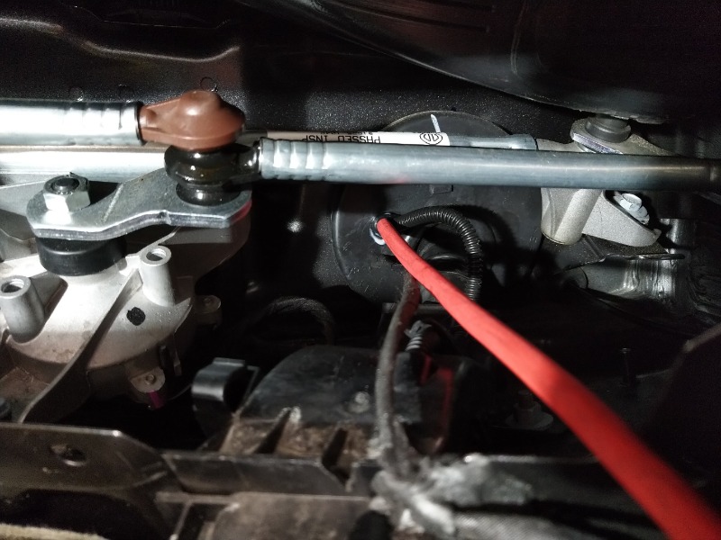

  • Servus!
    Es gibt oben beim Scheibenwischermotor (dazu muß die Abdeckung unter der Motorhaube entfernt bzw. weggespreizt werden) einen großen Gummistoppel, bei dem man problemlos durch kann, man kommt dann auf der Innenseite oberhalb vom OBD-Stecker raus.
      145,59 kB, 800×600, 66 mal angesehen

  • Seven9 schrieb:
    Servus!
    Vielen Dank auf sowas habe ich gehofft! Du hast mir am Sonntag viel Arbeit erspart :2665:

  • Seven9 schrieb:
    Servus!
    Nochmal vielen Dank für den guten Tipp. Daran zu kommen, war "advanced" scheibenwischer ab. Plastik oben ab plastikdeckel ab. Aber es ging :)
    Dann noch alle Innenteile ab... Es war echt arbeit. Aber Kabel liegt jetzt :)
    Mache morgen oder Mittwoch wieder alles zusammen - wenn ein neues Ersatzteil kommt - habe leider die Innenverkleidung meines Koffersraums beim Ausbau "kaputt" gemacht (die Große)
    Bin mir sicher das Ding wird teuer ^^
