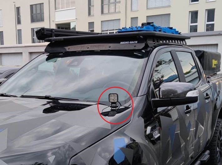

    • Sie sind direkt an der Motorhaube befestigt, d.h. die Kabelverlegung in den Motorraum ist sehr einfach. Konfiguriert sind die Strahler als Arbeitsscheinwerfer, getrennt mittels Fernbedienung schaltbar ohne Verbindung zum Fern- oder Abblendlicht. Er verwendet sie zur zusätzlichen Ausleuchtung beidseits des Weges. Für die Ausleuchtung des Weges hat er zusätzliche 3 Lichtbalken :D

      Alex, klar bekommen die einen separaten Schalter,...sind die an der Motorhaube festgeklemmt? Und das hält im Gelände?

      ... sind die an der Motorhaube festgeklemmt? Und das hält im Gelände?
      Die Halterung wird an der Motorhaube festgeklemmt. Er ist damit viel offroad unterwegs und die halten.
