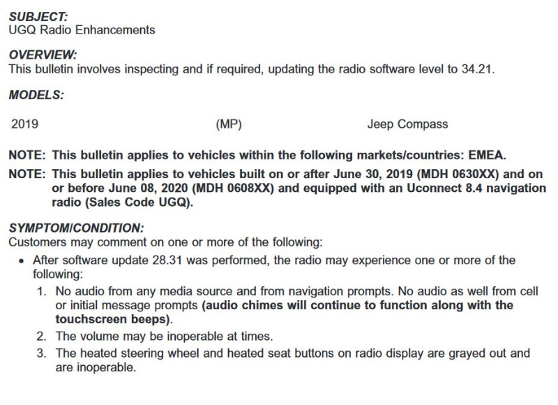

hmmm...
was mich etwas irritiert ist, dass dort unter Notes steht: "...vehicles built on or after June 30, 2019..."
was ist denn dann mit MY19 -Fahrzeugen welche vor Juni 2019 gebaut wurden ?
Leider ist hier carcomplaints.com/Jeep/Compass/2019/tsbs/tsb-08-068-20.shtml für diesen TSB (Jeep TSB #08-068-20) kein Dokument hinterlegt.

komme gerade eben aus der Werkstatt u.a. wegen dem DAB-Tonausfall-Problem. Dort sagen die mir doch tatsächlich dass für meinen MY19 Compass (Herstellung 08/2018) keine aktuellere SW als 28.31 vorliegt - und die hab ich ja schon drauf. Von einer 34.21 wissen die nix. Ich befürchte dass es evtl. tatsächlich für das Produktionsdatum meines Compass tatächlich nicht gilt.
Werde auf alle Fälle beim Werkstatttermin mal den Werkstattmeister darauf ansprechen...
Evtl. hat ja jemand hier nähere Infos bzw. bei einem Auto mit Produktionsdatum vor 30.Juni 2019 die Version 34.21. schon drauf ?
Hab den Werkstattmeister nun erstmal auf das TSB hingewiesen und gebeten ein Ticket bei FCA zu öffnen - will er machen. Auch die FCA Hotline will sich nochmal mit der Werkstatt in Verbindung setzten. Mal schaun wie es weiter geht ...
übrigens ist nun auch das PDF zum TSB#08-068-20 zum download verfügbar
