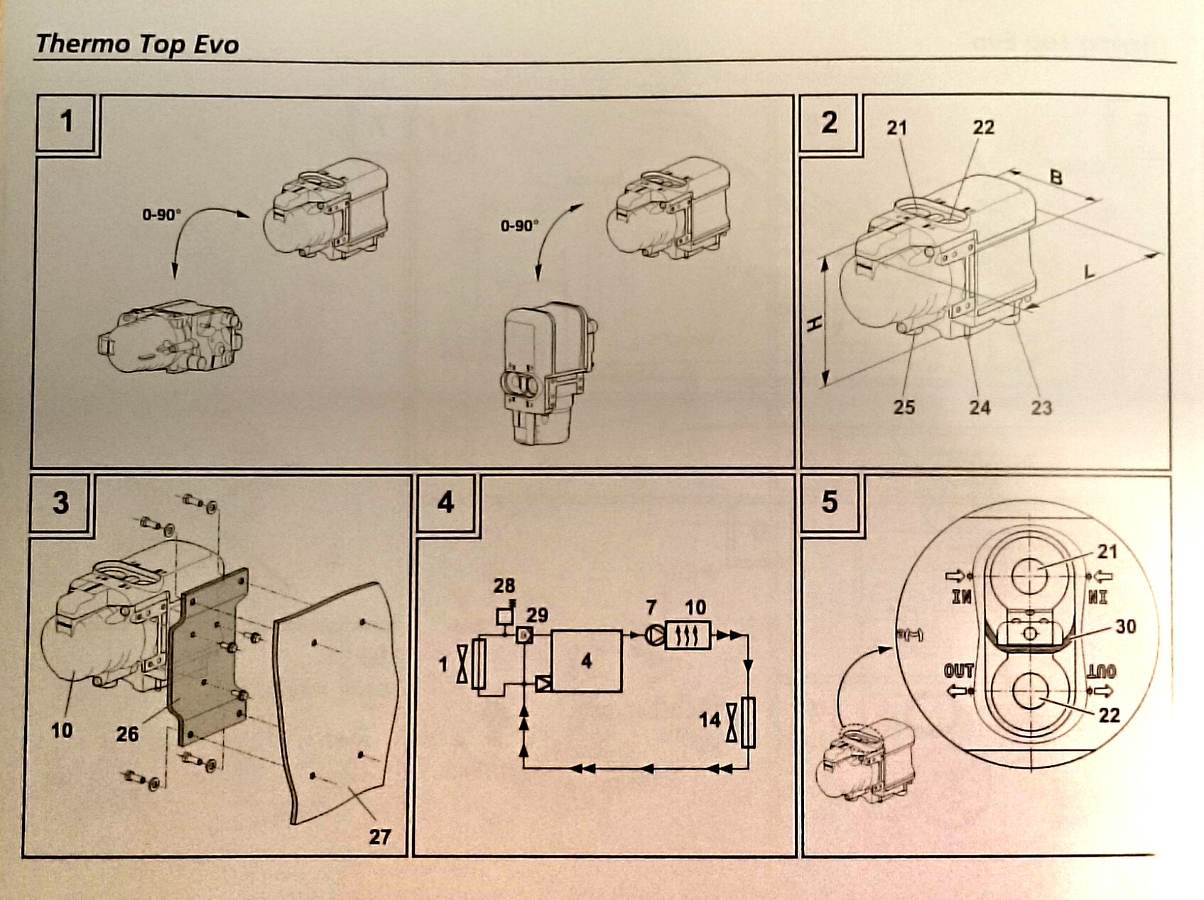

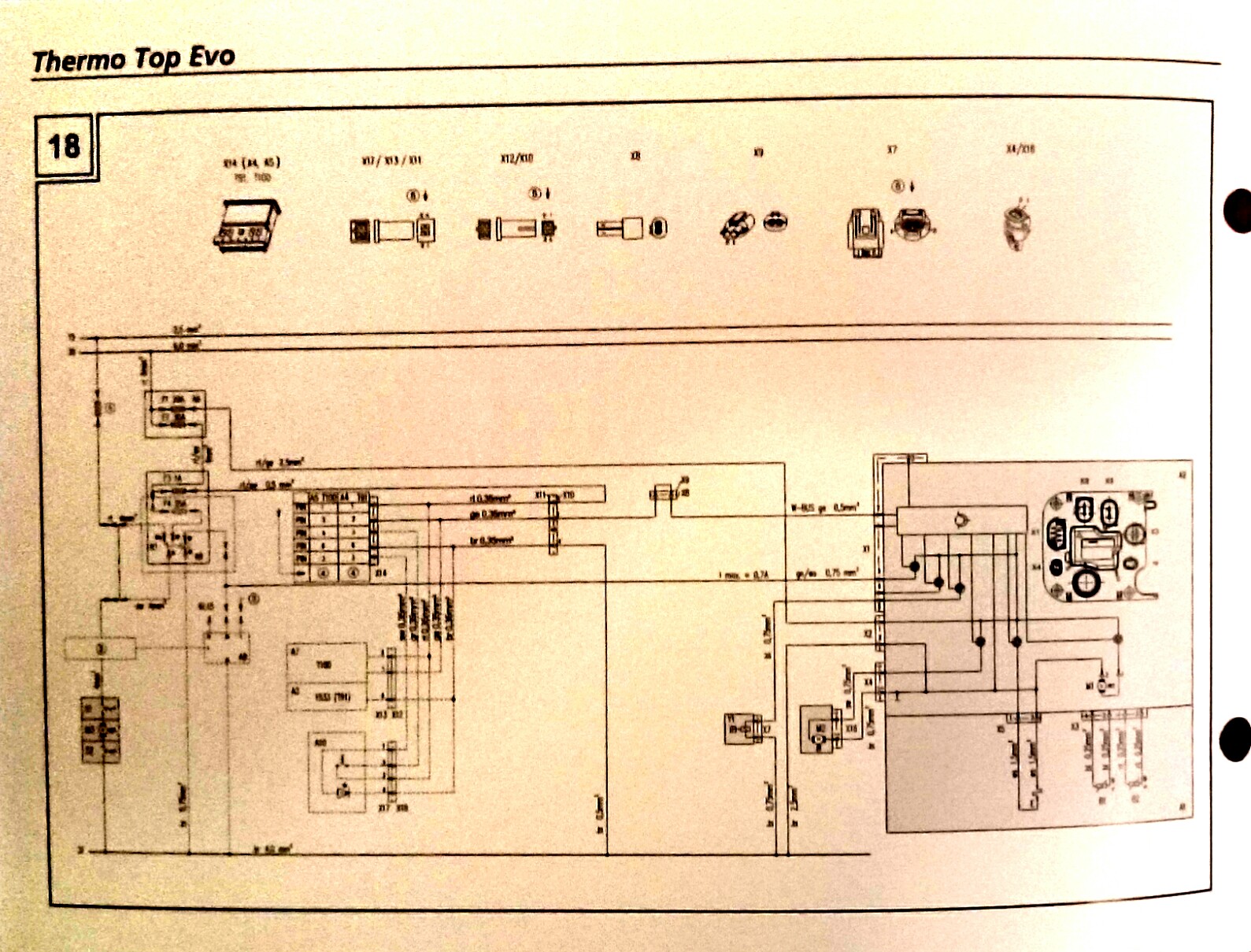

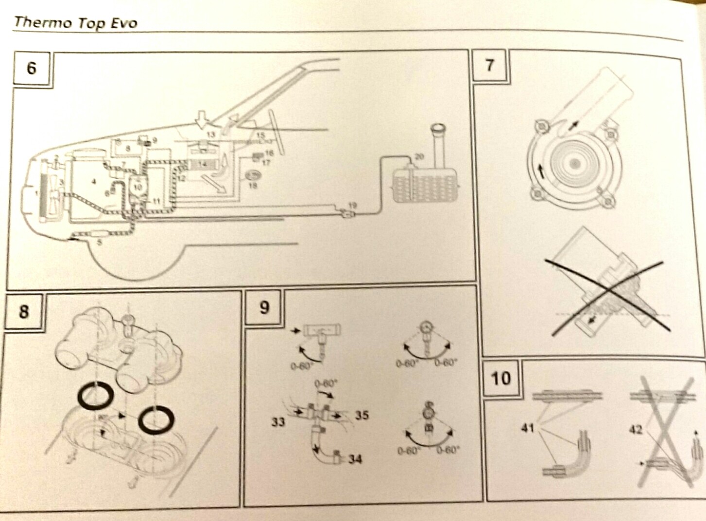

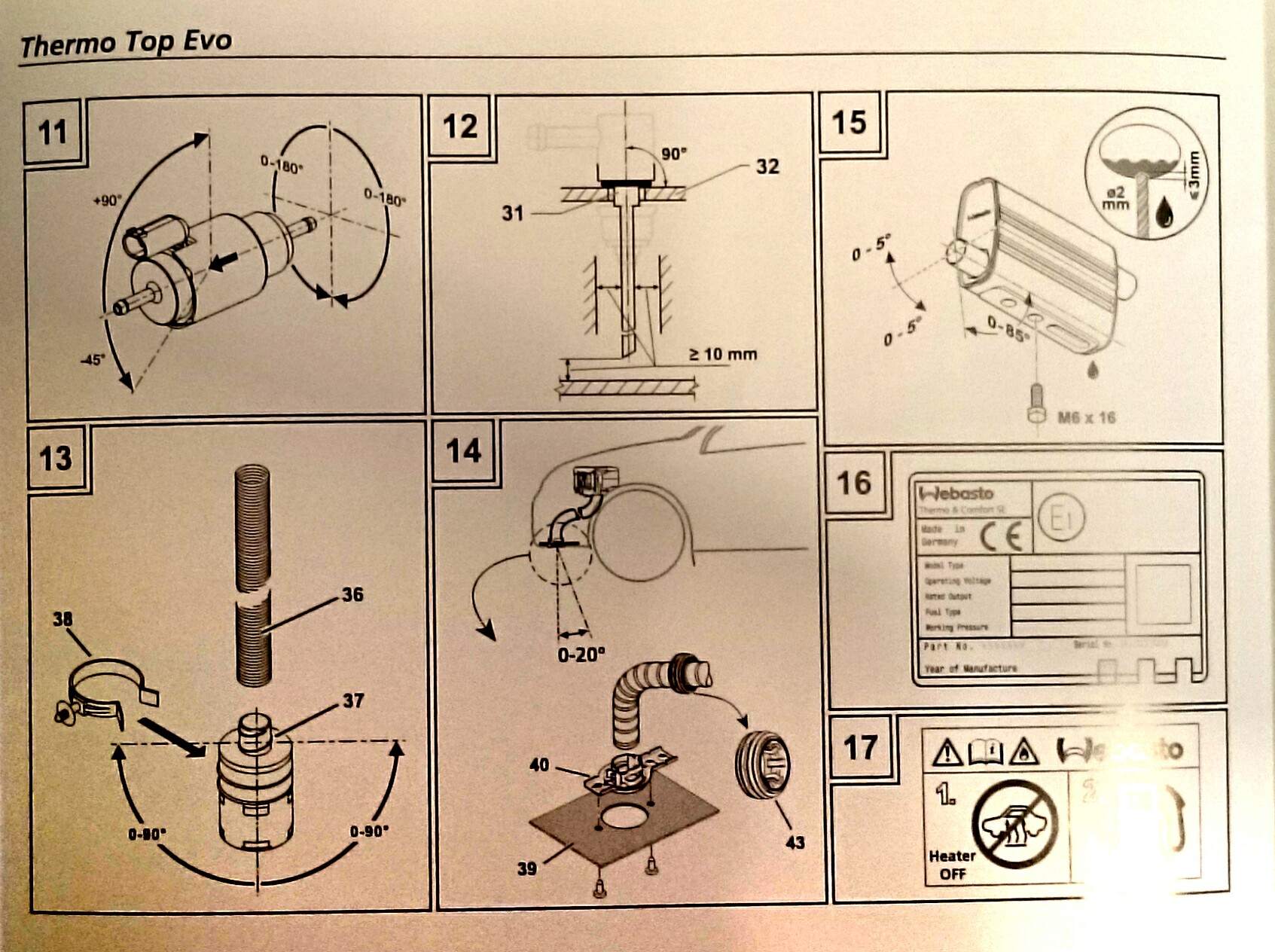

    • So, bin gerade wieder zurück von der Dienstreise und habe mich natürlich gleich an meine Unterlagen gemacht. Eingebaut ist bei mir die Webasto Thermo Top Evo und sie ist selbstverständlich an den Kühlkreislauf angeschlossen. Ich wüsste auch nicht, wie das sonst funktionieren sollte, denn alle unserer Heizungen funktionieren über das Kühlwasser des Motors ( auch wenn sich das natürlich komisch anhört).
      Im Sommer wird bei Wahl der Belüftungsfunktion nur die Ansteuerung des Gebläses aktiviert und der Brenner zur Erwärmung des Kühlkreislaufes bleibt aus.
      Ich hänge mal die Einbauanweisungen an. Aus der ist klar zu ersehen, dass bei Heizfunktion der Wasserkreislauf erwärmt wird. Dieser erwärmt zwingend auch dem Motorblock und das Motoröl, da dieses gewissermaßen ein sekundäres System ist,...... oder als solches angesehen werden kann.
      Ich hoffe, das reicht auch um Techniker zu überzeugen, die offenbar ihr Produkt, das sie installieren sollen, nicht richtig verstehen. Noch einmal: richtig eingebaut ist das Teil Spitze!
      Ach ja, ich hatte mich bei den Kosten allerdings getäuscht. Laut Rechnung habe ich 2400 € bezahlt und danach irgendwie den MwSt Satz erstattet bekommen (oder so.... die Papiere habe ich wohl entsorgt, da für mich nur die Rechnung wichtig war, für die Gewährleistung).

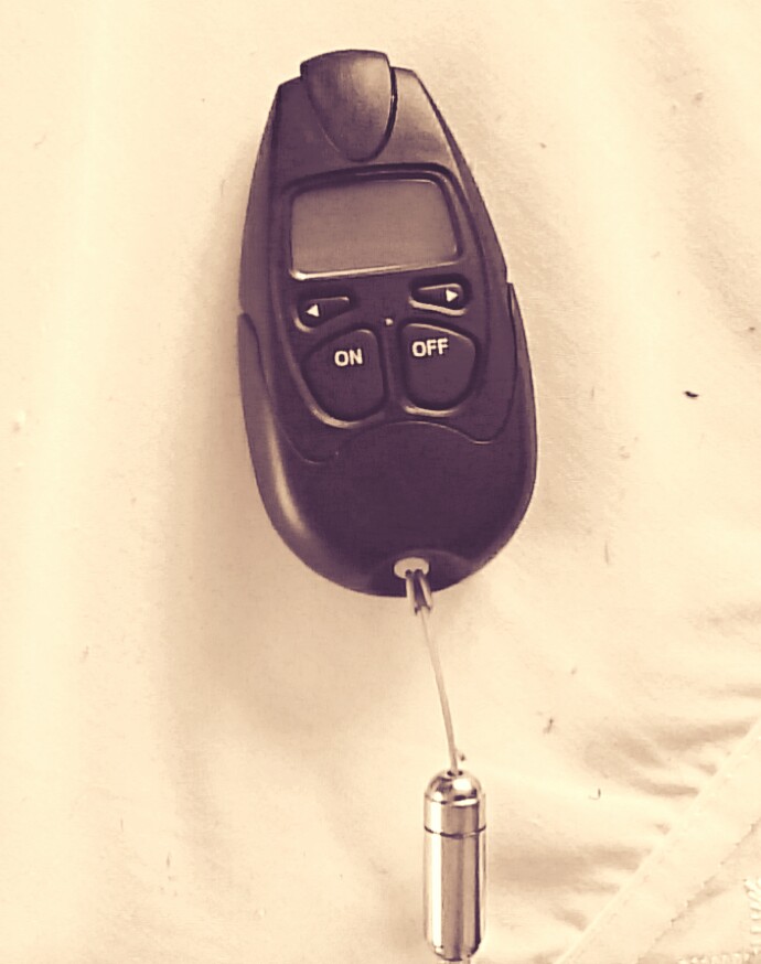

    • Einen hab ich noch..... Meine Fernbedienung nennt sich: Telestart T100 HTM
