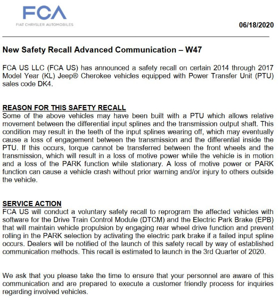

Recall W47 und W48 Cherokee KL MY 14-17 - Verzahnung Eingangswelle PTU
Wie geil. Also wird nicht das Grundproblem beseitigt, sondern nur das, was als Folge zweitrangig passieren kann.
Danke für die Info Toy. -
Ich könnte mir vorstellen, das wird ein ähnliches Vorgehen werden wie damals beim Kabelbaum im Getriebe. Erst mal über die Software schauen, wie viele Autos den Fehler in Realität wirklich haben, bevor man auf Verdacht hunderttausende PTU´s ausbaut und zerlegt. Wenn es möglich ist, die verschlissene Verzahnung über die Sensorik in der PTU zu erkennen, ist das schon clever gemacht. Am Ende werden dann wohl wieder nur wenige Autos übrig bleiben, die dann auch eine Hardware-Reparatur brauchen.

So wie es im Moment aussieht, sind das alles Two-Speed PTU‘s die da betroffen sind.
FCA US schrieb:
Statement: Software update
June 18, 2020 , Auburn Hills, Mich. - FCA is voluntarily recalling 67,248 U.S.-market vehicles to update certain transmission software.
A review of customer data prompted an FCA investigation that discovered a driveline connection may, in certain circumstances, slip. Should this occur, it may lead to loss of propulsion and prevent the transmission from engaging PARK when the vehicle is stationary.
FCA is aware of a single related accident, but no injuries.
Should the above driveline failure occur, a warning lamp will illuminate in the vehicle’s instrument cluster and the updated software will deliver propulsion by engaging rear-wheel-drive, as needed. And should PARK not engage as intended, the software will also help secure the vehicle by automatically applying its parking brake.
The recall is limited to model-year 2014-2017 Jeep Cherokee SUVs equipped with a two-speed Power Transfer Unit (PTU). Vehicles with a single-speed PTU are not affected.
FCA will begin mailing recall notices next month. Until then, customers are reminded to use their parking brakes, as recommended in their owners’ manuals.
Customers with questions or concerns may call 1-800-853-1403.
Additional vehicles will be subject to recall in Canada (est. 13,659), Mexico (est. 716), and certain markets outside North America (est. 9,940).
FCA is also recalling an estimated 2,669 two-speed PTUs sold as replacement parts.

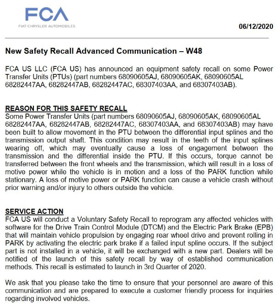

Für die mit bereits ausgetauschten PTUs greift der Recall W48.
Ah. Stimmt. Da steht ja auch "equipment safety recall".
