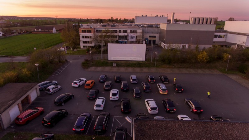

      95,94 kB, 800×600, 53 mal angesehen

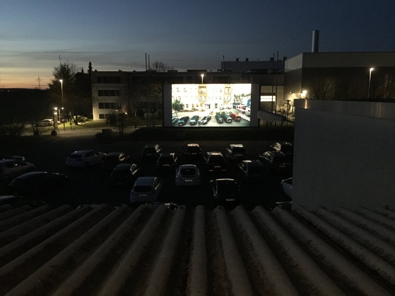

      85,03 kB, 800×449, 54 mal angesehen

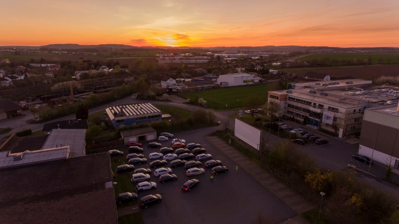

      94,64 kB, 800×449, 49 mal angesehen
