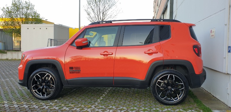

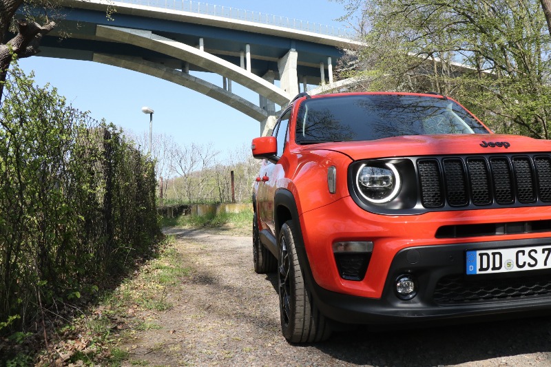

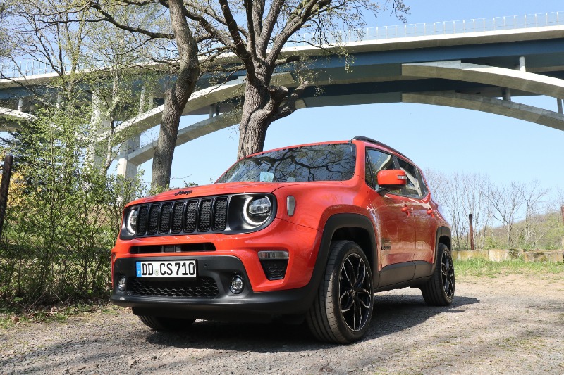

  • Hallo in die Runde und nochmal danke für Euren Input zu meiner Überlegung, auf 255er zu gehen. Ich habe es schlussendlich gelassen - auf den Stress mit der Sonderabnahme hatte ich dann doch keinen Nerv, speziell auch wg. der CO2-Thematik. Am Ende nur wg. des einen Zentimeters Reifenbreite, das war es mir nicht wert.
    Ich habe mich jetzt für eine Rad-Reifen-Kombi entschieden, die mit ABE problemlos fahrbar ist, plus Distanzscheiben, die ebenfalls in Verbindung mit der ja grundsätzlich freigegebenen Rad-Reifen-Kombi eintragungsfähig sind. Es sind die Rial Lucca in 8x19 ET33 geworden (Danke Sam Hopkins, der mich auf den Felgentyp gebracht hat), mit 245/45ern drauf. Vorne habe ich 5 mm und hinten 15 mm Distanzscheiben pro Seite, allerdings war ich hinten wohl einen Tick zu optimistisch und muss evtl. auf 10er Platten zurückgehen. Zwar sind die Reifenflanken von oben gesehen abgedeckt, aber bei der Regel, im Bereich 50° hinter und 30° vor der Radmitte ebenfalls abzudecken, wird es eng. Zusätzliche Radabdeckungen anpappen möchte ich eigentlich nicht. Na mal sehen, was der Prüfer sagt...
    Und ja, es ist halt kein Geländekraxler, sondern ein Stadtcruiser. Vergebt mir, liebe Puristen ;)
