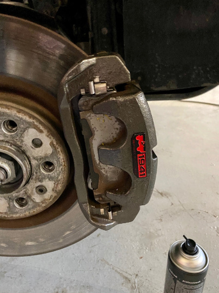

Fangen wir also an. Mir haben die unbehandelten Bremssättel an unserem Trailhawk einfach nicht gefallen. Das sah einfach nicht gut aus, und 3 Winter Eis und Schnee haben dort Spuren hinterlassen. ![]()
Zunächst fangen wir also an mit der Analyse des Ist-Zustands:

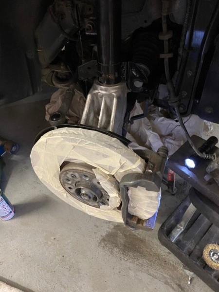

Also dann mal lieber gleich schweres Geschütz auffahren, ich habe dazu meine alte Bohrmaschine genommen und verschiedene Stahlbürstenaufsätze besorgt.
Zwei Empfehlungen vorneweg. ![]()
1. Tragt bitte ein Schutzbrille
2. Sorgt für Belüftung falls Ihr das wie ich in einer Halle macht- es staubt unglaublich.

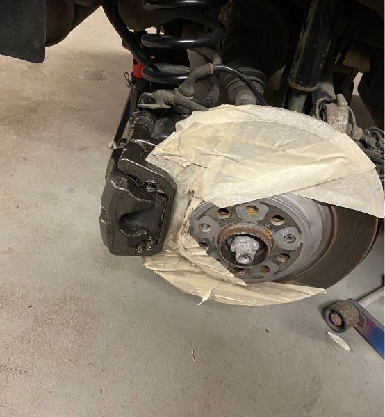

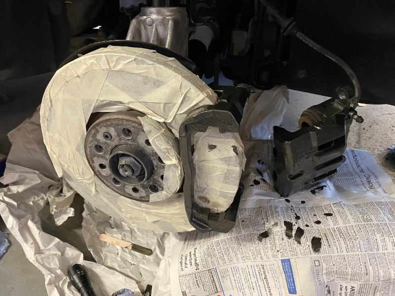

Wenn Ihr mit dem reinigen der Oberfläche des Bremssattels fertig seit klebt die Bremsscheibe gut ab, damit kein Lack auf die Bremsfläche kommt.
Ich habe wie man sehen kann den Bremssattel noch abgeschraubt, das mus man aber nicht, es geht auch so.
Jetzt mit dem Pinsel den mit dem Härter versetzen Lack auftragen, es heißt der Lack härtetet nach 2 Stunden durch, keine Angst, Ihr habt deutich mehr Zeit. Und das Töpchen reicht locker für 8 Bremssättel, da ist also mehr als genug! ![]()

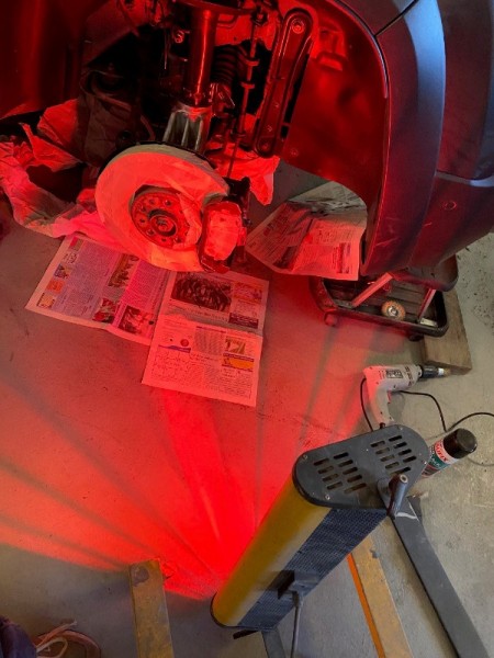

Ach ja, legt Papier unter, das gibt sonst eine Menge Sauerei auf dem Garagenboden. Da ich den Wagen nicht auf allen Vieren aufbocken konnte und den Wagenheber brauchte habe ich das Lack- Aushärten etwas beschleunigt. Dazu habe ich eine Heizlampe für Lackierer verwendet. ![]()
