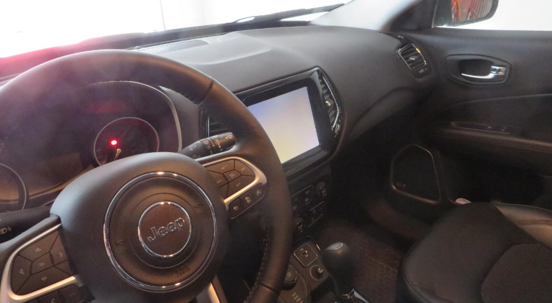

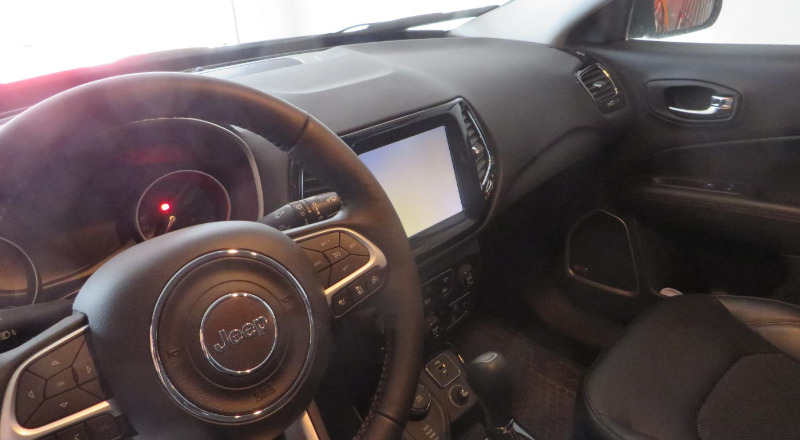

    Wenn man die Zündung nun ausschaltet (Wahlhebel "P") und das Fahrzeug außen verriegelt, geht die Display-Darstellung zwar aus, jedoch bleibt die Display-Beleuchtung weiterhin an.
    Ich habe das mal fotografiert bei geöffnetem Fahrzeug.
    Das sieht dann so aus:

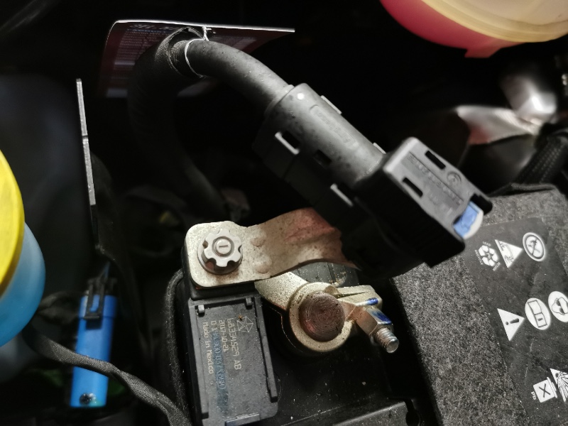

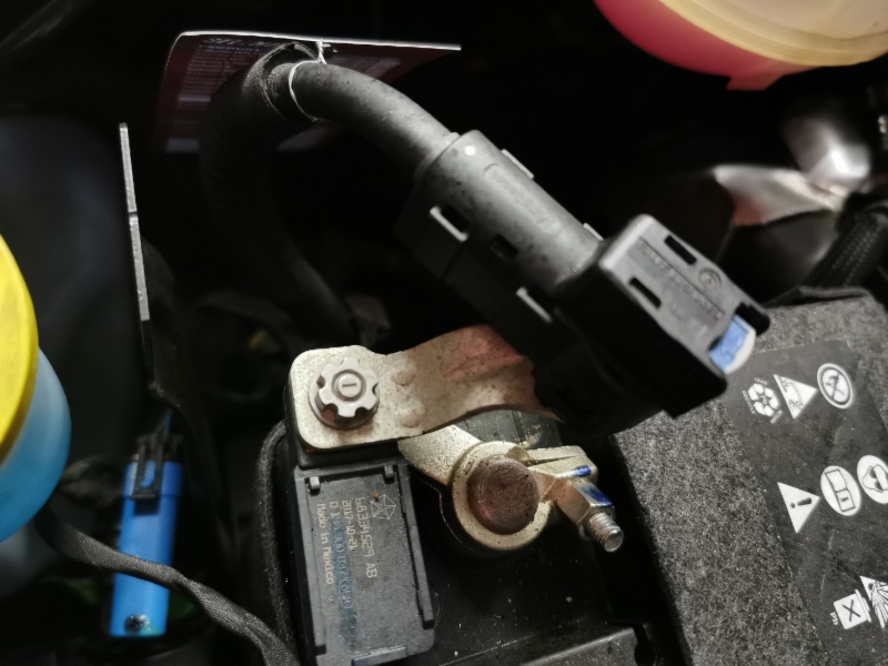

    einfacher als den Minuspol abklemmen?
    Im übrigen ist das das Beste, da der Wagen komplett Stromlos ist.

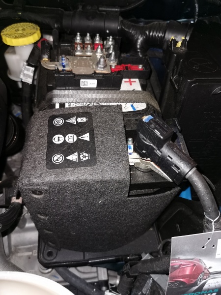

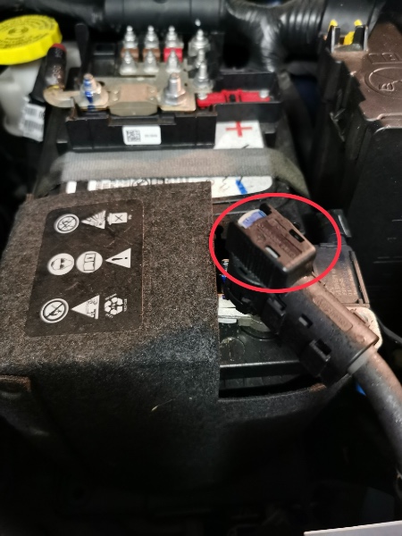

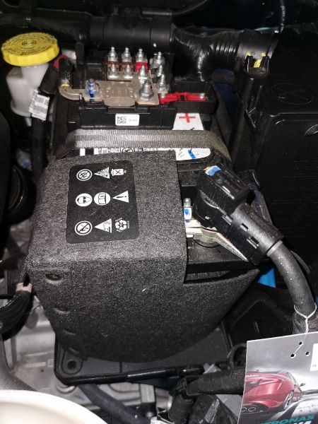

  • Tritt bei mir ca. alle 1-2 Monate auf.
    Einfach Motorraumdeckel auf, für 10 sek. Klemme ab, dann startet alles neu.
    Einstellungen gehen keine verloren und man hat wieder einige Zeit eine Ruhe...
