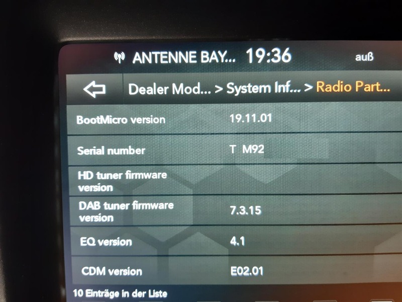

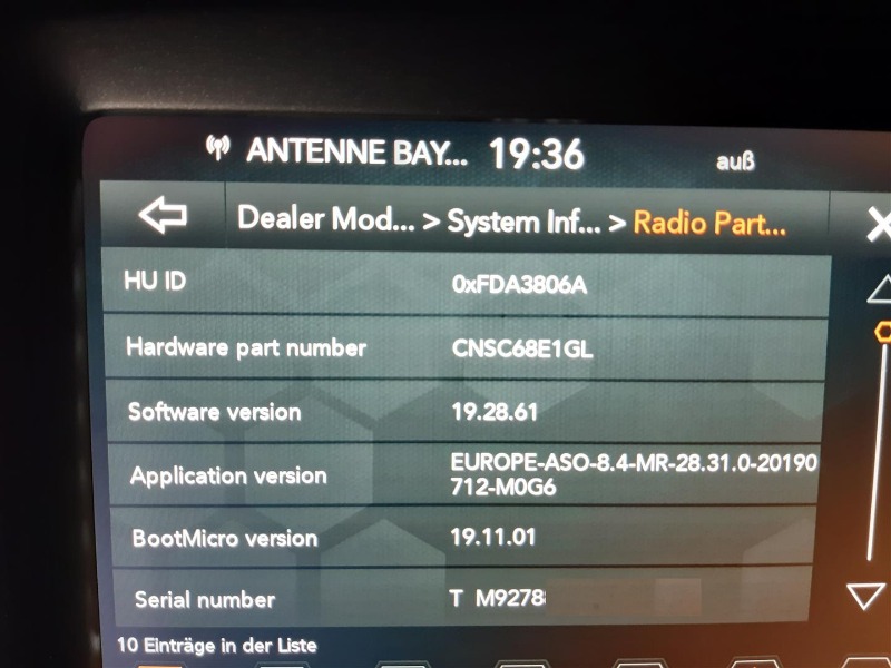

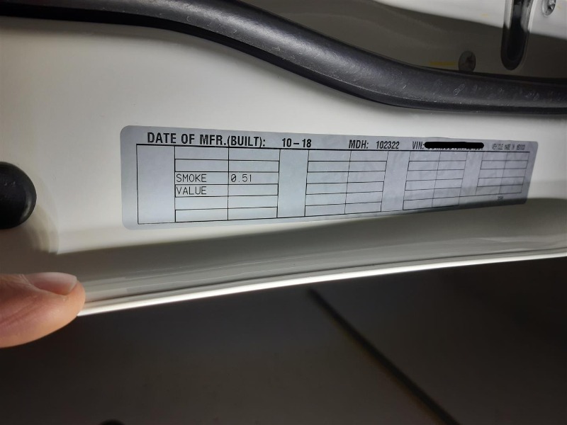

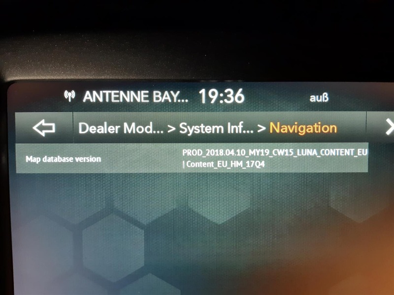

  • @Bernd:
    kannst Du evtl. mal schauen wann dein Compass produziert wurde? -steht auf dem Aufkleber in der Fahrertür
    Und welche Version dein UConnect ist ("Harware part number" und "Application version") ; kann man im Dealer Mode auslesen, wie das geht steht hier:
    uConnect 4 Versionsstände abrufen
    Das Problem haben ja scheinbar nicht alle, aber doch einige MY19-Compass und wohl auch Renegades
    Schöne Grüße :023:
    Helmut
    Mein Compass: MX, Limited 2.0l Multijet (Diesel) 140PS, 4WD, MY19 Euro6dTemp, Schaltgetriebe, UConnect 8.4 Nav, Park- und Premiumpaket, AHK abnehmbar
  • Zwar spät, aber hier die Info`s
    ist der Wagen dann im Oktober 2018 gebaut worden?
    Bernd
