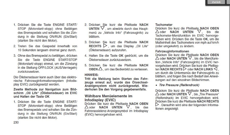

  • Ich sehe das mit der Anzeige auch locker.
    Bei einem der letzten Services hatte die Werkstatt vergessen die Anzeige zurückzustellen. Hab mich dann gewundert, warum schon nach wenigen Wochen die Meldung wegen Öl kam.
    Hab sie dann selbst noch mal rückgesetzt.
    So hoch sind meine Jahresfahrleistungen mit dem Cherokee glücklicherweise nicht, dass ich unterjährig zum Ölwechsel muss.
