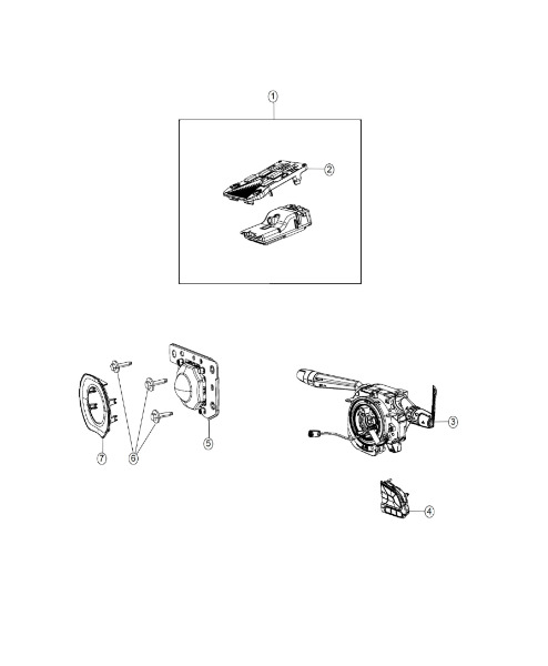

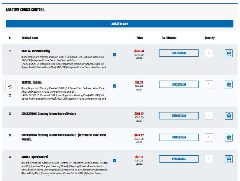

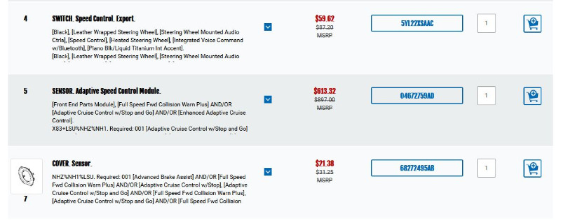

    Bliebe also nur die alte Methode, "Versuch macht kluch". Schaltereinheit mit den Tasten gibt es, null problemo. Im Ersatzteilplan ist bei der Baugruppe Adaptive Cruise Control auch immer die Clockspring mit eingezeichnet, das müsste man im Detail prüfen, ob es da unterschiedliche Varianten gibt. Schalter austauschen ist auch nicht prickelnd, der Airbag muss raus, anders kommt man da nicht ran. Soweit alles noch machbar, dann geht´s ans Freischalten. Body Computer bearbeiten geht schon mit AlfaOBD und überbrücktem SGW. Was dann passiert, keine Ahnung..... ?(
