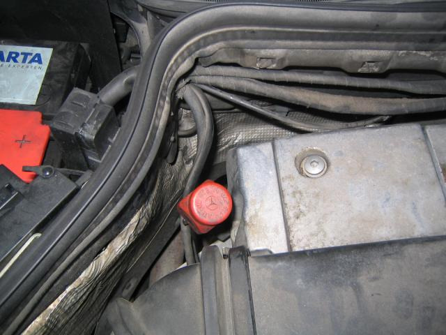

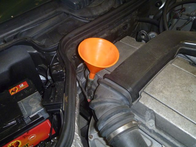

    • also beim w124 sah das wohl so aus, dürfte also beim w123 ähnlich gelöst worden sein
      forum.mb124.de/read.php?1,524821,524821
      sternfreun.de/files/w124-e200/…automatik-oelwechsel.html
      Danke, gute Bilder - sieht nach einer wirklich wartungsfreundlichen Lösung aus - hat diese Modellreihe denn viel Getriebeöl "verbraucht"?! Nach meiner Kenntnis sind an den sogenannten Ablass-Schrauben auch Magnete dran, die eventuellen Abrieb metallischer Art "auffangen".
      new-jeep-forum.de/gallery/imag…d5c8e98d5ae30e00a206ebc7c
    • Also genau das gleiche wie beim w124. Nur war der Peilstab mit gesichertem Rotem Deckel und der Verbrauch lag je nach Fahrweise bei ca. 0,5 Literchen auf 10.000 km. Grade erst richtig hin geschaut, genau gleich. Gesichert damit man nicht versehentlich Motoröl einfüllt.
