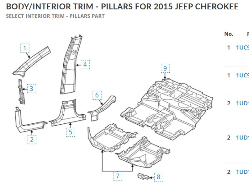

    Danke ! Nur zur Verständnisfrage. Wo ist die A-Säulenverkleidung denn zweiteilig?
    Das Part No. 1 meine ich. :) :) ;)
    Mein Cherokee: 3.2l Pentastar Trailhawk Dt. Auslieferung
    Dieser Beitrag wurde bereits 2 mal editiert, zuletzt von speedworkx ()
  • Die A-Säulenverkleidung meines 2014er KL geht nicht von oben nach unten durch, sondern besteht aus 2 ineinandergesetzten Teilen (Spalt ca. auf mittlerer Höhe).
    Hab z.Z. kein Foto da.
    Grübel. Auf der Beifahrerseite ist das definitiv so!

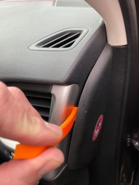

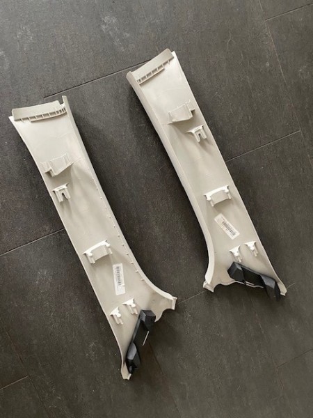

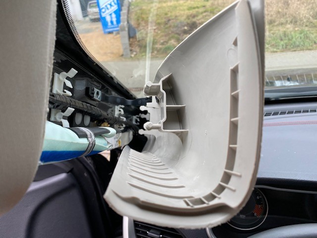

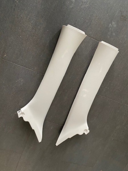

  • So, mit etwas sehr starken Druck geht es recht gut.
    1. es ist nur ein Teil (pro Seite)
    2. es ist geklipst mit einem Fanghaken
    3. man sollte die untere Seitenverkleidung ebenfalls abmontieren
    Feste ziehen !

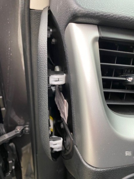

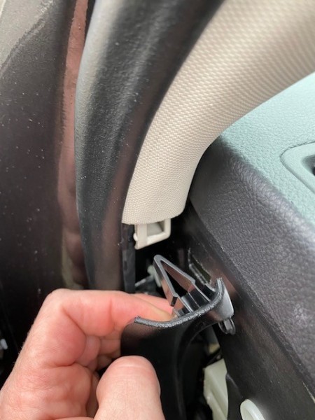

    Interior Trim Tools helfen. Hier die seitliche Verblendung abbauen um an den unteren Haken zu kommen.
    Seitenabdeckung lösen.
    Unteren Clip /Haken abziehen.

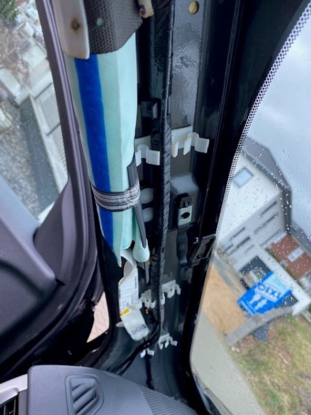

    Wenn alles entfernt ist sieht das dann so aus :)
    Und jetzt kann da eingenbaut oder Kabel verlegt werden wie man das will...
