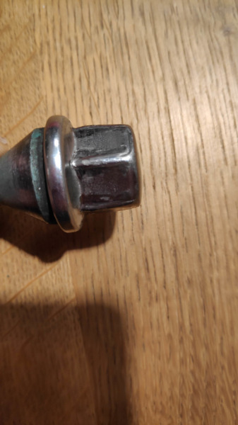

    ich wollte heute bei unserem KL die Winterreifen montieren. Dabei musste ich feststellen, daß scheinbar die Köpfe der Radschrauben "beschädigt" sind.
    Ich konnte gleich beim ersten Rad die Radschrauben nicht mehr aus der Nuß rausziehen. Die waren richtig festgeklemmt. Wir konnten dann mit einem Durchschlag die Schrauben wieder aus der Nuß raus drücken.
    Danach habe ich dann gesehen, daß die Köpfe eine komische quasi konische Form haben. Man bringt die Nuß vorne nooch ganz normal drauf und im hinteren Abschnitt wird das dann breiter. Dadurch klemmt sich der Schraubkopf in der Nuß fest.
    Ich hoffe, man sieht auf dem Foto, was ich meine.
    Kann mir jemand sagen, was da passiert sein könnte?

  • Die Radschrauben von Jeep sind wahrlich nicht die wertigsten, das mit dem Steckenblieben in der Nuß kenne ich auch und wird bei jedem Radwechsel mit dem Schlagschrauber immer schlimmer. Beim Compass ist es schon heftig, da ich nur den originalen Satz für die Sommer- und Winterräder benutze.
    Da hilft wohl nur die Anschaffung neuer Radschrauben.
  • Ich hatte bei meinen vorherigen Fahrzeugen gleiches Problem. Nicht nur die Qualität der Radschrauben (Muttern) ist wichtig, sondern auch die der Stecknuss. Eine billige, nicht passgerechte Stecknuss macht die Radschrauben ebenfalls kaputt. Andererseits, die Reifenhändler mit ihren Kraft-Schlagschraubern bekommen auch jede Schraube kaputt, da die Stecknüsse nicht oft genug gewechselt werden und ausleiern.
    Eine Empfehlung ist nicht ganz einfach, da die Vielzahl von Kegeln und Längen in Kombination mit Felgen zu beachten ist. Radbolzen von McGard sind sicher von guter Qualität. Ich persönlich gehe zu einem etablierten Reifenhändler wie Euromaster oder Vergölst und frage explizit nach guten Radschrauben und war bisher immer zufrieden. Die holen sich dann auch direkt eine vom Fahrzeug und bestellen dann auch die Richtige. Einfach mal 5 oder 10 Stück bestellen und "bei Bedarf" nach und nach austauschen.

    Nur mal eine Frage dazu. Hast ausschliesslich Du an den Schrauben "Hand angelegt" oder war da auch schon eine Werkstatt dran?.
    Sieht fast so aus als ob da mit einer zu großen Nuss hantiert wurde...das kombiniert mit einem Schlagschrauber und ab geht die Lutzi!

    Vor Kurzem wurden in der Werkstatt die Bremsen vorne und hinten erneuert.

    Wenn ich mich richtig erinnere, müssen dazu die Reifen runter :)
    Also wäre nicht das erste Mal, dass ein Reifendienst oder Werkstatt ausgeleierte Nüsse verwendet.....
  • Meine Erfahrung ist, dass so etwas vorwiegend mit schlechtem Werkzeug passiert (billig oder verschlissen) oder wenn das Werkzeug nicht richtig aufgesetzt wird.
    Weiche Schrauben sind hier sicher empfindlicher wie hochwertigere.
    Aber weiße das mal der Werkstatt nach ...
    Karl
